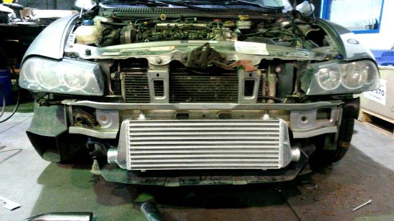

Ezeket most kaptam. Egyelőre tanakodás lett belőle, mert 54mm-es csövek helyett 63mm-eseket vágtak, most átgondolják, hogy maradjon-e vagy vágjanak 54-es ahogy tervezték elvileg csak a turbo és a szívósornál kell a szűkítő csak az se jó,ha túl nagyot kell.. Kíváncsi vagyok immár én is,hogy mit változtat.

Ez jól hangzik. Esetleg annyi infó jöhetne, hogy mennyi ilyen gumikönyök kell, meg mekkora coolert tettek bele tudod meg ilyesmi :) kösziii!

Ha kész rakok fel képeket. Amúgy Kovács Szabiék csinálják (Stefan Zorst Racing, ha valaki így ismeri) Kollár Szabi csinálta a programot.
Kócosw30-08-2014 21:44:05 // 146620
Lehetne részleteket tudni róla?
LacUS30-08-2014 21:38:02 // 146619
Igaz,nem 2.4 hanem 1.9 Jtd mjet,de a tesómnak most építik be. :)
