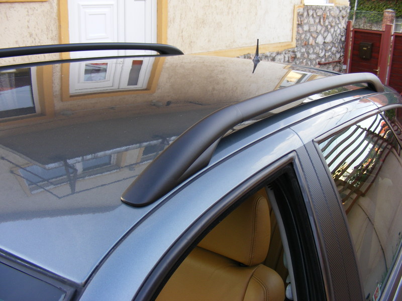

Na most akkor ez milyen antenna? Nekem is van a tetőn! Pont olyan mint a képen. Viszont pont pár napja néztem, és a hátsó ablakba is van antennám. A legszebb az egészbe, hogy akkor most van két antennám, de egy rádiót sem tudok befogni :))))))))))

Zoszko19-03-2013 17:25:56 // 136331
Akkor úgy kérdezem, hogy az autó tetején található műanyag block-ot ami eddig antennával is elvolt látva, hogy tudom kicserélni? (Egyébként az autóban nem GPS-es fejegység volt.)
Hardy: Az autón nem tudom minek van GPS antenna mikor GPS-t még szélvédős tartóban látott csak.
A kérdés még mindig adott, hogy jön le?
Íme egy kép:
Íme egy kép:
krisz.v19-03-2013 14:08:35 // 136330
A kb. 10cm-es antenna, az GSM antenna, nem GPS.

Nekem mindkét verziónál kint van az antenna, és nem gps...:)

Remek kis gyűjteményt prezentáltál, de ahogy Hardy is írta ez inkább a mobil v. GPS antennája. Előfordul amúgy tényleg, hogy MK2-es SW-n van antenna, de a cartárs autója MK1 és berlina, ugye. :)

Elvileg az a GPS vagy telefon antenna helye. Nekem is ott van, de a rádióé a hátsó szélvédőbe van. Azért "nem működik" az ablakfűtés két szála!

Még jó, hogy a 156 berlinában a hátsó szélvédőbe van integrálva az antenna. :))
(A SW-ben pedig a spoilerbe.)
Hardy18-03-2013 20:23:19 // 136307
Szerintem sehogy, mert amit rendeltél az egy rádió antenna, amit letörtek az meg egy GPS antenna, de mérget azért nem vennék rá :-)
