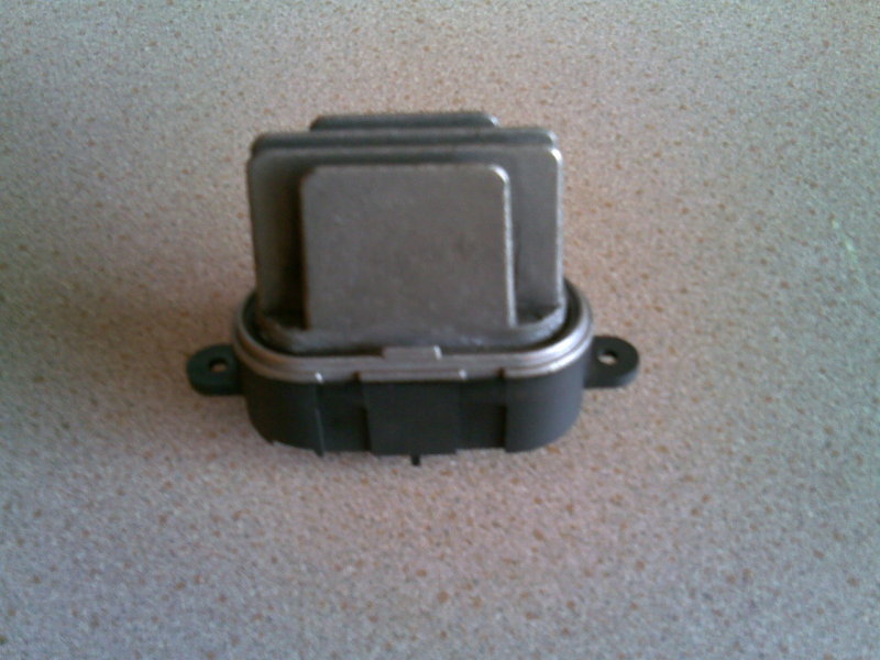

Trombozis15-09-2011 18:26:17 // 123076
Ige,n ez szokott! :-) Kesztyűtartó alatt található.

Sityu15-09-2011 11:28:11 // 123070
A kormány alatt bal oldalon, ahol van az a kis polc, az egy takaró. Alatta találod a biztosítékokat. Az aljánál megragadva ki lehet pattintani a helyéről. A biztosítékok közül egy 30A- es a ventilátoré. Zöld színű, ha jól emlékszek. Bármelyik marcona férfiember szívesen kicseréli Neked! Egy teljes garnitúra biztosíték kb 500 Ft a tecsóban:) Ha nem oldódik meg, az már szerelős történet.
Oriza15-09-2011 11:18:23 // 123069
Meghalt a ventilátorom, az amelyik rám fújja a hideg-meleget, ahogy igénylem.
Tanácsotokat kérném, van jó szerelőtök, akihez elvihetném? Vagy van egy nagyon rendes autószerelőm, de nem spec. Alfás, szét kell bontania mindent? Hogy van ez? Kinek, mi a tapasztalata?
Köszönöm előre is, maradok tisztelettel kékben
