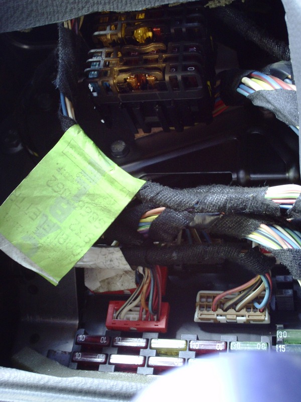

Szia! nekem se ment a klímavezérlésből semmi. se ventilátor, se hogy hova fújjon. Három bizti volt kiégve. két 7,5-es és egy 20-as. hogy ezek közül melyik volt a ludas ezeknél, nem tudom, mert kicseréltem mind a hármat, és jó lett, az a lényeg!

zsolti197611-08-2011 07:47:43 // 122372
Aki Sárvárhoz közelebb lakik, vagy érdekli, jöjjön el a AGYB-re, 26-27-28-án verseny! Ott leszek, megmutatom a gépeket!
A képen felül a címke felett ott a 6db-os biztitábla, és felette a másik......

Bárcsak találnék egy kiégett biztit... az ablakemelő kapcsolóját szereltem, jó is lett, mikor összeszerelésnél véletlenül összezártam csavarhúzóval két vezetéket, és annyi lett mindennek. Hogy tud ennyi minden elszállni..? csodálom a képességeimet...

zsolti197610-08-2011 19:20:32 // 122365
Heló! Én is arra a barna dobozra gondolok. biztosítékok hibátlanok mindenütt. A barna doboz vezérli a többi dolgot is? ( fűtővent., el. tükör, index, ablaktörlő)????
GTPeti10-08-2011 18:33:03 // 122364
Ha kiveszed a kesztyűtartó belső "üregét", amögött van egy barna doboz, az az ablakemelő elektronikája. SZVSZ olcsón megkapod bontóban, ritkán romlanak azok el.
Nem lehet, hogy inkább csak egy (több) biztosíték ment ki?
