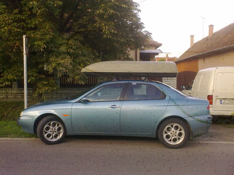

audi a4 az sem nagyobb, mint a 156 :D
Piritu - 1.000.00030-07-2011 22:11:59 // 122165
Amúgy a használati utasítás max 130-at javasolt.
Piritu - 1.000.00030-07-2011 22:11:22 // 122164
Ez konkrétan 320 literes volt, tehát nem kicsi. Három pozícióban lehetett rögzíteni, a leghátsóban gyakorlatilag 130-ig nem nagyon volt különbség. Odaérve meg a tartókkel együtt leemeltük a fiammal , mint egy nagy bőröndöt. Előrébb tolva fügyült, és 1-1,5 literrel többet fogyasztott a vas.
Piritu - 1.000.00030-07-2011 22:07:13 // 122163
dfg (Tanárúr)30-07-2011 22:06:52 // 122162
igen, nekem is bejönnek azok a kicsik, de ha lúd, legyen kövér, a megalomániám nem ismer határokat :D
egy ilyen gombóccal a tetőn mennyire lehet hajtani? fogyasztást nagyon megnyomja?

Akkor meg kell venni!:)Szép méretes,neki min volt?

dfg (Tanárúr)30-07-2011 22:03:56 // 122159
:) na ezt mogyorózom én is :D
ezt a nagy dögöt 25re tartja a kollégám, gondolom 20ért el tudom hozni, ahogy néztem az árakat, az nagyon jó.
Piritu - 1.000.00030-07-2011 22:03:50 // 122158
Személy szerint nem tetszenek az ilyen hosszú dobozok, a négyszögletes jobban bejön. A 147-nél szorultunk a tetőre, akkor ilyet vettem. Thule Ocean 200 (vagy valami hasonló a neve). Tipp: a németeknél ugyan ezt a dobozt az ATU-nál (szinte minden városban van - atu.de) harmadáron meg lehet venni ATU márkajelzéssel.

Mivel nagyobb az SW?A roló feletti részel.Oda én nem pakoltam eddig se,csak alá.Így egyforma:)

Elég méretes,de ezt szerintem neked kell eldönteni:)
dfg (Tanárúr)30-07-2011 21:05:13 // 122149
sziasztok.
nyaraláskor kiderült, hogyha már 4en leszünk, akkor nem fogunk elférni az 56-ban. megoldást jelenthet egy tetőbox, érdekelne, kinek milyen tapasztalatai vannak ezzel kapcsolatban.
a másik kérdés, hogy ez nagy rá szerintetek? olcsón ideadná a kolégám, rádaásul van hozzá egy audi A4 tetőcsomagtartó(benne van az árban), amit természetesen azonnal eladnék:
bocsi a kép minőségéért, valami nem passzol a telefonommal.
