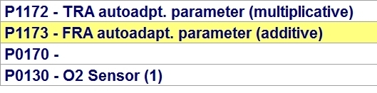

NeoEx4827-07-2011 13:13:18 // 122080
Ezeket a hibákat írja ki:
A FRA-ra én is azt olvastam hogy LMM, ezért megtisztítottam féktisztítóval. Érzésre jobb lett a kocsi, de előtte sem volt gázos ezért nem érzek nagy különbséget. És a hibakód így is előjön.
Szerencsére nem tapasztalok olyan jelenségeket a kocsin amik a lambda vagy az lmm hibáira utalnának (pl. amiket fórumon olvasgattam, rángatás, instabil alapjárat, torpanás, fordulatszám limit 4000 körül). Ezek korábban sem voltak, most sincsenek, bár az alapjárat volt hogy nem volt stabil, lmm tisztítás után stabil lett. Szóval bízok benne hogy ezek az alkatrészek is rendben vannak, csak a fránya hibakódok zavarnak :)
Az a baj hogy nem vezettem még más 156-osát mióta megvan az enyém, ezért nem tudom milyennek "kellene" lennie a vezetésnek, lóerő érzetnek, gázreakcióknak stb. De a sajátomat okésnak érzem.
Azt a Reset Self Adaptive Parameter dolgot a FiatEcuScan-ben nézegettem, de nem mertem megnyomni. Ezekszerint érdemes, és kárt sem csinál?
Diny27-07-2011 09:25:40 // 122079

Piritu - 1.000.00026-07-2011 22:07:24 // 122056
Amit eddig sikerült kinyomoznom, hogy az egyik a lambdával van összefüggésben, a másik az LMM-el. (FRA emlékeim szerint a lambda)
No, arra jöttem rá, hogy ezt a paramétert "tanulja" az autó. Ha csinálok egy resetet, beáll nullára mindkettő. Ha elindulok egy kicsit erőtlen és kicsit furcsa a motor. Aztán egy idő után a mért adatok alapján kikalkulálja ezeket a faktorokat, majd ezekkel számolhat tovább. Mintha ezekkel korrigálná a lambda és az LMM mért adatait.
Az FRA nálam egyértelműen azért jött elő, mert E85-öt tankoltam. Erre az üzemanyagra anno nem készítették fel és "kiakadt" tőle a rendszer. Valószínű olyan adatokat produkált vele, ami értelmezhetetlen volt a számolásnál és szakadást írt ki.
Egyes fórumokon a hozzá tartozó érzékelő cseréjét javasolták. Ezért is kezdtem el jóáras lambdát keresni.
Hangsúlyozom, hogy mindez a saját méréseimből, tapasztalataimból levont következtetés!
