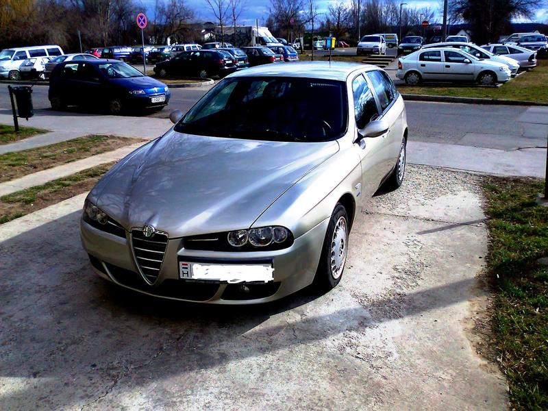

2004-es végig vezetett szervizkönyv számlákkal!!!165000 km nagyon jo állapotban kérdezz bátran válaszolok!Csak be kell ülni és használni.!Külföldre költözés miatt sürgös lenne.Legjobb ajánlatért elado költözés miatt sürgös!!!!Ugye nem akarjuk hogy egy kereskedöt gazdagitson!!!:)Szívesebben látnám viszont egy amorés boldog tulajnál!!:) Április 24-ig utána viszi a kereskedö ha nincs jobb ajánlat.KEDDIG ÉL AZ AJÁNLAT KEDD DU VISZEM A kereskedöhöz fájo szivvel!!!!!
