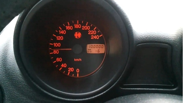

Stef23-02-2011 20:16:34 // 118051
Neked is gratula hozzá! Még legalább ugyanennyit balesetmentesen... :)

Hardy22-02-2011 23:09:11 // 118006
Én már igen :-)...:2010.06.04.
1599
