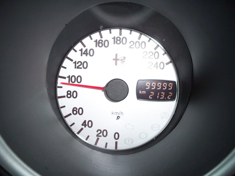

Piritu - 1.000.00018-02-2011 21:29:03 // 117854
Liquid18-02-2011 21:21:08 // 117853
999999 pl? :D

Liquid18-02-2011 21:09:18 // 117843
dejó kevés van benne :))
