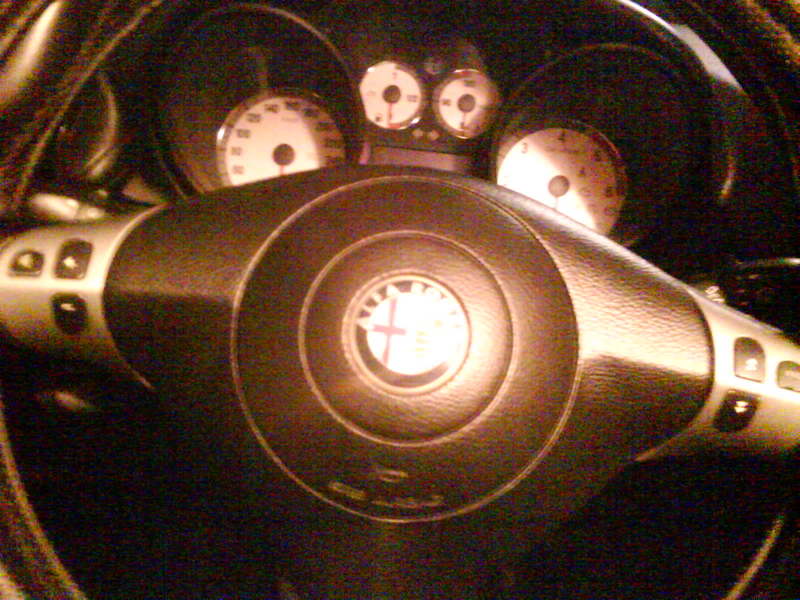

GEORGE21-02-2011 18:02:52 // 117942
fotoshop??
Ha gyári, akkor most látom életemben először

De maga a kormány ugyan úgy néz ki!
osee_selespeed21-02-2011 17:57:52 // 117938
Persze, hogy abból való. Ezt tudnám is bizonyítani, ahogy a tulaj leírja román nyelven.

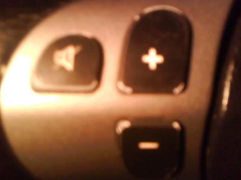

oké, de hol a selespedd "+" illetve a "-" kapcsoló?

GT kolléga másról beszél, ez a kormány selespeedből való.
osee_selespeed21-02-2011 17:51:25 // 117933
Arra értettem, hogy ha bemásolom a román szöveget, akkor nem. :) Vagy lehet tévedek.

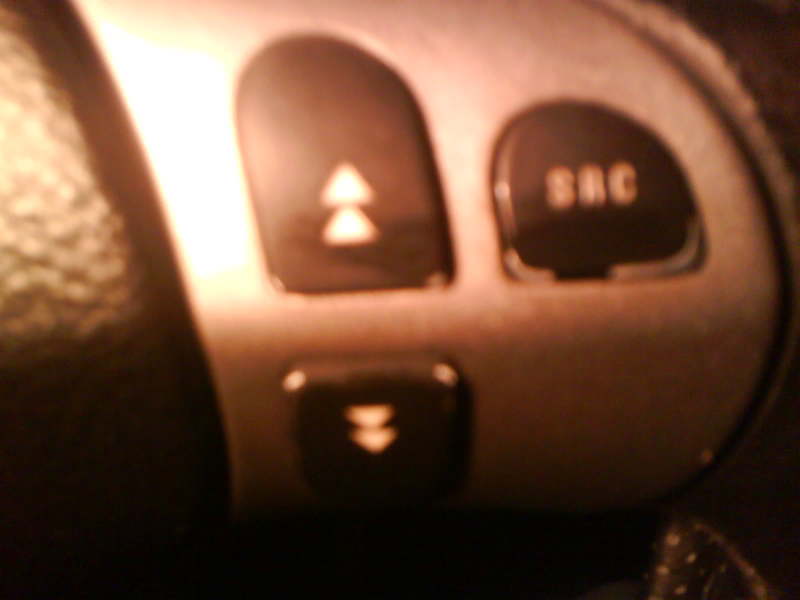

avval a 2 gombbal kell váltani fel és le????? egy oldalon?
osee_selespeed21-02-2011 17:47:45 // 117930
A két oldalsó "küllő" hátulján azok a fülek, pedig arra vallanak, hogy selespeed kormány. Ha kell bemásolom, ahogy a tulaj le is írja. De nem értitek meg. :)

A selesen bal és jobb oldalon van egy-egy kar.
Tudom mert vezettem 156 Selest és 147 selest is!
de mutasd azt a fotót!

A selesen +2 gomb van a jobb olalon

Nem, azok a váltó manuális kezelői.

Gt be ilyen a kormány szemből nézve bal oldalon hang némitás - + jobb oldal cd léptetés - + csatorna váltó gomb a Selesekben van jobb oldalon+2gomb.

GEORGE21-02-2011 16:26:34 // 117911
Hüüü de vegyes felvágott....első szériás 156-ba faceliftes kormány....
