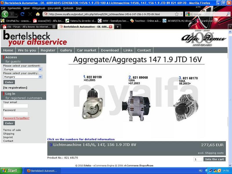

A FAIRLINE aksiról mi a véleményed?El megy 3 évet?Most a metroba 12488ft a 74Ah gondolkodom kéne egyet venni nekem csak 55-ös van.
GTPeti23-01-2011 15:10:06 // 116247
Pont azért nem 100%, hogy melyiket tették bele, mert csereszabatosak tudtommal. Nekem is 120A-s van benne.
Egyebet nem tudok elmondani.
szasza(SW)23-01-2011 15:08:31 // 116246
Na de a linkednél is 100-ast ir a 8V-hez.
GTPeti23-01-2011 15:04:54 // 116245
A tiedben jó eséllyel 120-as van. A Unix-ból informálódni nem mindig célravezető.
GTPeti23-01-2011 15:04:12 // 116244
Nem a ház egyforma, hanem a felfogatás. Valószínüleg.
Így érthető?
Így érthető?
szasza(SW)23-01-2011 15:00:12 // 116243
szasza(SW)23-01-2011 14:53:41 // 116242
Ebből most az derült ki,hogy 20A 70 Ero:))
szasza(SW)23-01-2011 14:50:18 // 116240
Unix szerint az enyémbe 100-as van a 16v-be 120-as.Ettől még lehet egyforma háza,vagy nem:))
GTPeti23-01-2011 14:44:53 // 116239
Mitől lenne nagyobb? Csak kérdezem.
(Megérzésem szerint a 16V-sben ugyanúgy 120A-s generátor van.)
szasza(SW)23-01-2011 14:42:04 // 116238
Ha a ház nagyobb ,akkor a tengely kerülhet arrébb amit a szíj nem biztos,hogy nem nyekergéssel hálál.Ha egyforma a ház, felfogatás akkor elvileg igazad van:)
GTPeti23-01-2011 13:55:10 // 116237
Mitől nagyobb? A +8 szeleptől?
Szerintem felmegy.

Sziasztok! Gyorsba kéne egy kis segítség, 1.9jtd 8V 115 lovas motorra felmegy a 16V-es generátora??? Mert elvileg nagyobb!!!!! Van valakinek tapasztalata ezzel kapcsolatban????
köszi előre is!!!!
