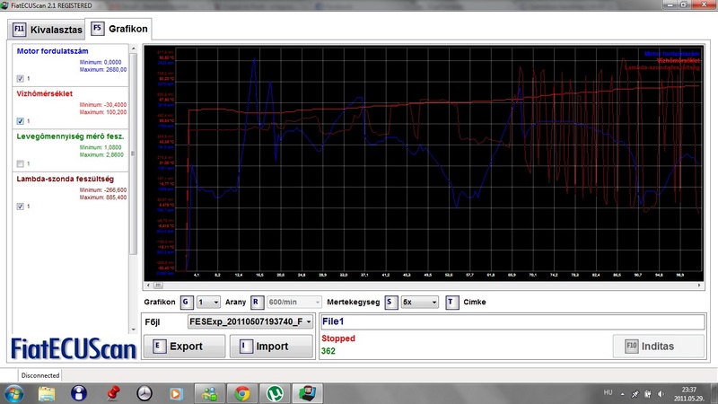

GTPeti30-05-2011 23:51:50 // 120471
Azt veszem észre, hogy az óra kb 75 fok körüli értéket mutat
A kiolvasott live data alapján következtetni lehet majd rá, hogy a műszeregység szenzora a rossz-e. (Mert az ECU-nak külön van.)
A hűtőventillátor meg elég hamar és gyakran kapcsol, hideg indítás után kb 1 perccel már működésbe lép
Ez már inkább aggasztó, mert ez viszont pont az ECU szenzora alapján kapcsol... És két szenzor egyidejű meghibásodása elég valószínűtlen. (De nem kizárt.)
Hogy a kérdésedre válaszoljak, az szinte kizárt, hogy olyan hamar üzemi hőmérséklet (+1 pici) -re melegedjen a motor. Tehát körbe kéne nézni a szenzorok környékén. Az első lépés a live data monitoring legyen.

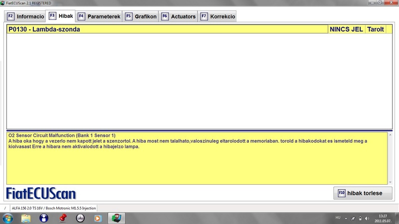

fony7230-05-2011 23:09:13 // 120470
Kicsit visszakanyarnék a termosztátos problémára. Azt veszem észre, hogy az óra kb 75 fok körüli értéket mutat, viszont a motor meg szerintem normális hófokot produkál. A hűtőventillátor meg elég hamar és gyakran kapcsol, hideg indítás után kb 1 perccel már működésbe lép. Ez normálisnak számít? Ez az első Alfám, ezért kérdezek ilyen zöldeket. Egyébként semmi gondom a géppel. Illetve, most, hogy fényeztem az oldalát, a légzsák kontrollja azóta jelez. Majd kap egy kis szervizprogit, oszt meglátjuk.
