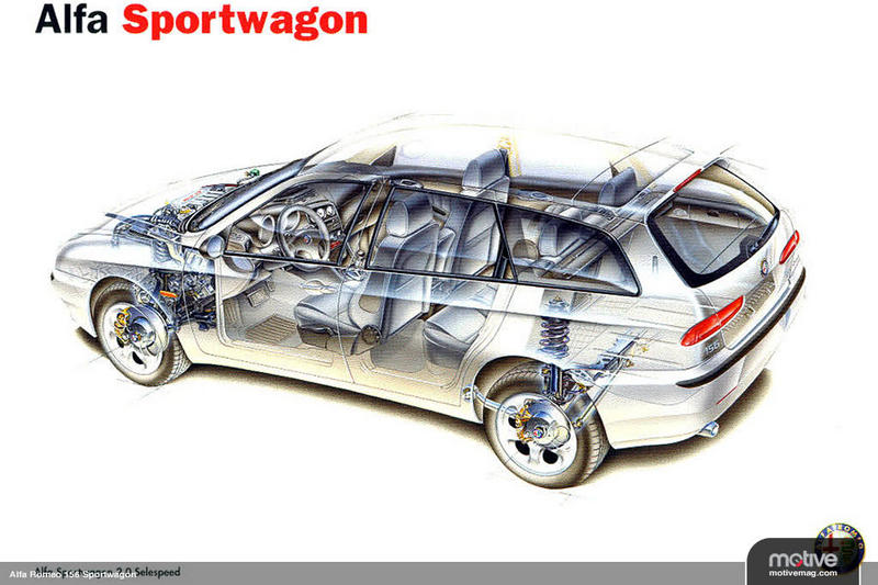

Trombozis14-12-2012 14:12:42 // 133604
Nekem kell olyan kék ülés.
GTPeti14-12-2012 14:03:43 // 133603
Tudnál dobni egy linket az eredeti képekhez? (Sajnos az Amore lecsökkenti a felbontást.)
