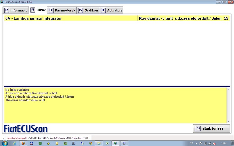

Trombozis17-12-2012 18:37:17 // 133738
Olyanom van, amikor nem csinált semmit. Még majd el kell kapni.
Nagyjából össze tudom hasonlítani. Van valami normális jeled?

Trombozis17-12-2012 18:07:43 // 133736
Trombozis17-12-2012 17:28:46 // 133735
Vagyis úgy emlékszem anno, amikor az LMM volt rossz és a lambda jó, akkor csak azt az egy hibát írta be. De még játszok vele. (nem emlékszem, hogy mindhármat beírta volna)
Mindegy utánanézek a kocsi alatt is.
Trombozis17-12-2012 17:26:24 // 133734
Lehet felesleges lesz az LMM. A 07-est én csináltam. Holnap ránézek megint. 20%-os aksival vittem le a laptopot.
Ha ez arra utal, hogy fos a lambda, akkor rá tippeltem, mert a többi még fiatal a kocsiban. Itt meg a vezeték elég ratyi volt és akkor kezdte el a "buziskodást", amikor bejött a "vizes" idő.

Trombozis17-12-2012 15:49:01 // 133728
Tudnék csúnyát írni, mert ez a leggusztustalanabb hiba, ami előjöhet.
Elkezdtem játszani, mert nagyon fos lett az autó. Alacsony fordulaton csinálja a legjobban...szóval nagy gázzal kell indulni. :-/
Lehúztam az LMM-et. Le is fullad, de ugyanaz a hiba, csak jobban előjön (gondolom én). Ezt majd csere után megmondom, hogy ez-e a bűnös. Majd alánézek a lambdához is, csak kell kis idő. Ekkor majd kiemelem a gyertyákat is.
Nincs sok kedvem vadászgatni, szóval remélem, hamar meglesz a hiba.

Trombozis17-12-2012 12:57:52 // 133714
Hmmmm...azon gondolkodom, hogy nekem, amikor csinálta, akkor előtte járattam a motort, mert várakoztam (szóval nem hidegen torpant meg), szóval, arra, akarok kilyukadni, hogy izé...nem tudom. Hülyeség.
mreni17-12-2012 12:48:02 // 133713
hibakód olvasás...
LMM lambda és egyéb érzékelő is lehet+még gyujtás is.

szeda17-12-2012 12:04:04 // 133710
Sziasztok,
Amióta bejött a reggeli hideg azóta a kocsi indítás után egyszerűen nem megy.Elindulok de nem tudok kettest kapcsolni.Aztán kb 5 másodperc elteltével megindul és többet semmi baja aznap.Csak reggel csinálja.Mindegy hogy melegítem vagy egyből indulok.Ha megtorpanás közben nagyobb gázt nyomok akkor durrog kettőt-hármat de ugyanúgy elindul utána.Csak a napi legelső indulásnál csinálja és csak amióta ilyen 0 vagy hidegebb a kinti hőmérséklet.
Ötleteket várnék :D
Ötleteket várnék :D
