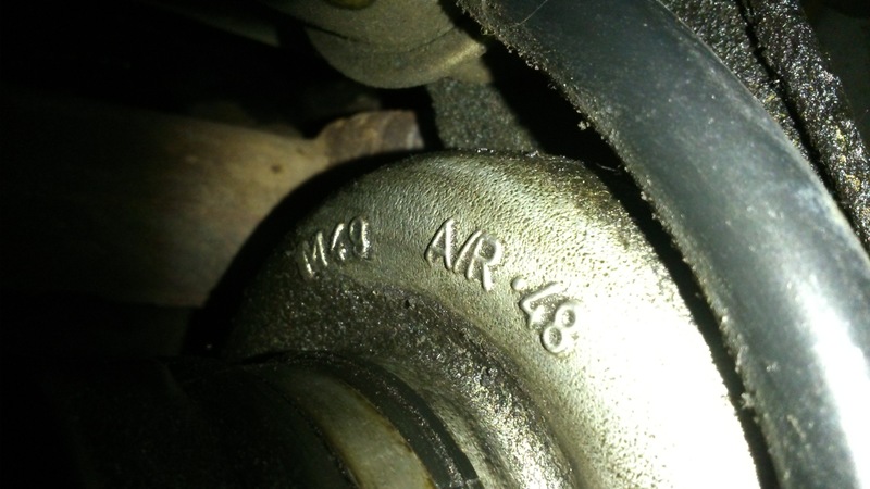

tuckle30-12-2015 11:57:47 // 51176
nem lehet hogy a résolajcsövektől szivárog oda le a gázolajad ?
Kristyon30-12-2015 11:15:33 // 51175
Ha arra gondolsz, ami a fényképen látható, abból tuti nem csöpög gázolaj. Az egy vákummal működő munkahenger a pillangó szelepet mozgatja. A pillngószelep tengelyénél, illetve a tubócső és pillngószelep ház csatlakozásánál szivároghat ki némi olaj, ami a kartergázból csapódhatott le a cső belsejében. Vagy ha a környezetében valamelyik tömítés már nem úgy tömít mint újkorában, kerülhet oda némi motorolaj, van ott bőven ilyen csatlakozási pont.(Az enyém sem különb)
De ha még is gázolaj csöpög belőle akkor azt sürgősen meg kéne nézetni szerelővel, mert az tuti nem normális...
.......................30-12-2015 11:11:15 // 51174
Az motorolaj,a turboból jön
Nem kell vele foglalkozni addig amíg jeletős motorolajfogyasztás nincs
