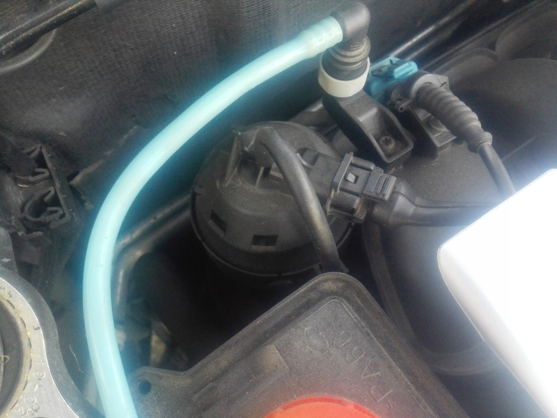

blackbird0023-01-2016 06:56:02 // 51275
Ez egy vacuum gomba, és a V.I.S. rednszer része. Ez egy bizonyos fordulatszám tartományban megváltoztatja a szívóoldalba beáramló levegő örvénylését, és sebességét. Négy darab rövid csődarab mozog a szívósorban, amikor a gomba engedélyezi.
Ez nálunk be volt ragadva a sok lerakódástól. Tisztítás megoldotta.

Nem tudja véletlen valaki, hogy milyen relé kell FL 156 SW-be ami elvileg az ülés fűtésé és a kesztyű tartóban van?
donpepe922-01-2016 18:01:38 // 51273
De az enyém 1.6 120 lovas és azon sincs.
Csabo2222-01-2016 16:47:17 // 51272
Talán a szivósorban levő terelőlapokat hivatott vezérelni. (bár ez csak az én tippem)
Az eco TS-eken nincs ilyen, a többi vezélésmódositóson (147-en) van.
