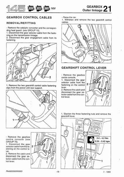

kertecs06-11-2006 09:50:45 // 13269
Most per pillanat úgy gondolom nem. Ez a rajz is, azt mondja hogy mind a két féle létezik... azt hiszem egy bizonyos alvázszámtól váltottak.
Szerintem granturismo tudja a titkot ez ügyben is!
Mindig tanul valamit az ember, pláne én csak a 155-ömet piszkálom, a többi még inkább csak műkedvelés : )
kertecs06-11-2006 09:45:42 // 13268
Jó hogy figyelsz! Tényleg... de bowdenes! : ) Most hogy megnézem, tényleg jobban hasonlít a részlet az egykori 33-mam aljához.
Végigpörgettem a 145-146 manual-omat akkor sem találtam egyértlemű leírásokat erre az 1,6-osra, ahogy kiveszem a 2.0-ra csillagozza a tartalom, de az rudazatos...
Mindenestre találtam még egy oldalt, ahol foglalkozik ezzel, ezúttal egy 1.4 TS asszem : )
Majd a Balage szerelője megfejti : ))
Ferke06-11-2006 09:44:28 // 13267
Ezek szerint nem mind bovdenes a 146-ban?? Én úgy tudtam, hogy mind, és csak a 33-sud-sprint esetén van rudazat-persely megoldás.
kertecs06-11-2006 09:30:17 // 13266
Nehogy azt hidd! : )) Én csak abból tudtam tutira, hogy bowdenes mert már láttam élőben korábban.
És a "mellékelt ábra" mutatja, nem az első bowdenes, amit meglátsz a manualban... : ))
