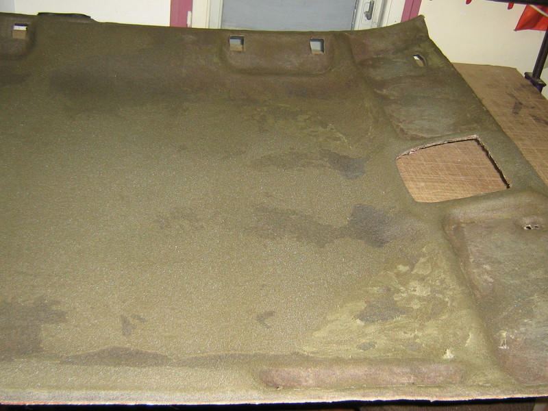

Wikicica12-02-2007 22:43:38 // 14479
Kárpitnál a masszánál döntöttem.
Részletek a Boxer topicban ;-)
