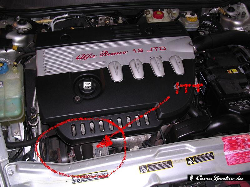

Buddha18-02-2007 15:52:13 // 14555
Ha tele a tartály attól még nem biztos, hogy lejut az olaj a szivattyúhoz! Nézd meg, hogy nincs e megtörve a cső valahol, esetleg a tartály az esetleges üledéktől is eldugulhat. Ha leveszed a kupakját, járó motornál a kormányt tekergetve finom áramlásoknak kell látszódni a tartályban! Ha ez rendben akkor szinte biztos, hogy a szivattyú ment tönkre.

Hari18-02-2007 09:12:10 // 14553
Ezek a tünetek tipikusan a szervószivattyúra utalnak, "de az ördög nem alszik" ezért amig a hibát teljesen meg nem szünteted, addig nagyon óvatosan még a beindítással is.
A mikró V szíj tulajdonképpen a hajtószíj, ami az összes kiegészítő berendezést üzemeltetí.
- A szíj levételének az az értelme, hogy ezáltal ezek a berendezések állnak ésigy nem is adhatnak hangot.
(A szíj alapos vizsgálata is javasolt, -> repedezetség, tulzott ill.rendellenes profil kopás.)

Bazsa7218-02-2007 01:47:59 // 14546
Nem lehet, hogy a kormányszervó zümmög, mikor tekered a kormányt?
Olaj kellene bele, és mielött a kupakot visszatennéd, járó motorral tekergesd a kormányt, mert lehet hogy levegős maradt.
De nem biztos, hogy ez a baj.
Belga18-02-2007 01:24:13 // 14545
Ez is ilyen berregő, morgó hang. Ha a kormányon mozdítok, akkor állandó hangos berregés, ha pedig a gázpedállal játszok a kormány érintése nélkül, akkor fordulatszámfüggő.

Hari17-02-2007 18:40:34 // 14539
Elképzelhető, hogy tényleg a szívattyú a hunyó!
-Nézd meg van-e a tartályban olaj.
-A mikro V szíjat levéve -> motor beinndít, ha nincs hagja, akkor nagy valoszínűséggel, de ha mégsem szünt meg, akkor a vezérlés terén van gáz!!!

Hilfe Hilfe :-)
Hangos zúgó/morgó/súrlódó hang jön a vezérműszíj környékéről (lehet h nem, de onnan hallom). Fordulatszám változásával a hang is nő vagy halkul. Ha megmozdítom a kormányt, akkor ugyanez a hangos morgó, zúgó hang jön elő. Elég minimálisan hozzáérni a kormányhoz, már ez van, akár jobbra akár balra tekerem. Mi lehet ez?? Szervószivattyú? De akkor mi köze a motor fordulathoz? Mert fenti 2 különböző módszerrel ugyanazt a tünetet produkálja. Tegnap este óta van, mikor kanyarodtam egy mellékutcába, és nyomtam egy padlógázt. Hirtelen elkezdett valami ordítani a motorházból. Még jó, hogy 50 méterre voltam a lakástól. :-(
Valakinek ötlete? Mehetek igy 1 métert is az autóval??
