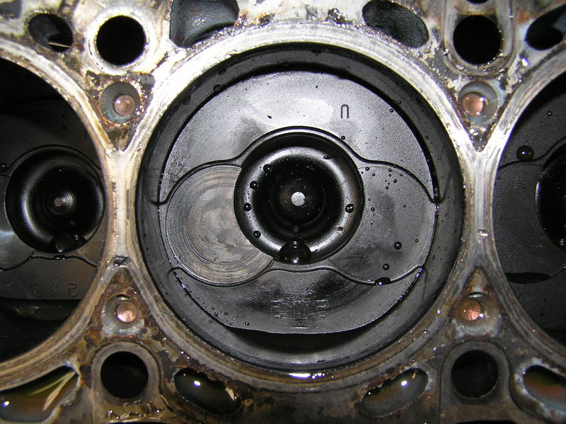

azert kuldtem ket kepet - azert ha egymas melle rakod a ket dugattyut, latszik a kulonbseg. nem akarok nagyobb bajt, mint van, csak arrol van szo, hogy zavar, ha valamit elinteznek egy legyintessel, hogy ez csak egy kis kopp. repedesvizsgalat vagy akarmi szerintem mindenkepp kell.
Csöri27-06-2007 14:46:40 // 16090
Legtöbbször nem a dugattyú, hanem a hajtókar viszi el a balhét. Több TS motorban vezérműszíjszakadás után a hajtókar is elmegy. Az viszont szépen ki tudja lyukasztani a blokk oldalát.
András bácsi27-06-2007 14:39:01 // 16089
Megnéztem: nagyítva sem tűnik veszélyesnek. Azért ha ven lehetőséged, egy repedésvizsgálat nem árt.

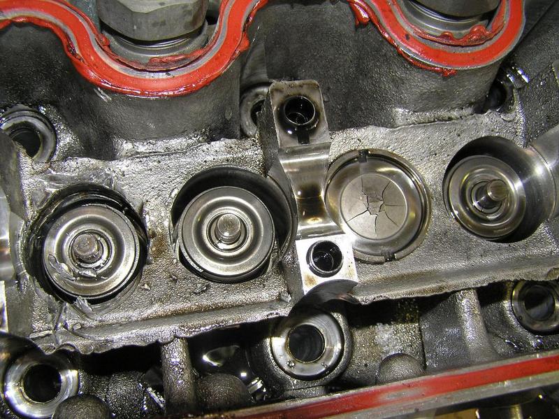

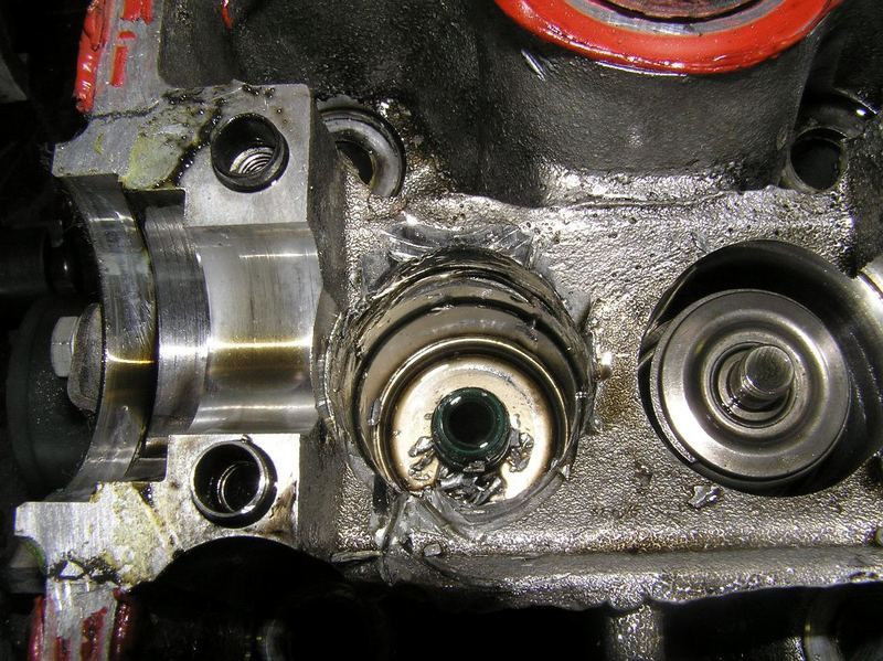

Ezt nem is figyeltem, hogy az első szelepnél így elintézte a tőke körül az öntvényt. Vagy ez a akkor sérült, amikor ki lett szedve a tőke?
Azért ez talán még javítható sérülés, nem? Igazából a tőke legalsó részénél van anyaghiány, ami mé talán pótolható, viszont egy bontott HF nem túl olcsó.:(
Az viszont tény, hogy ezzel valamit csinálni kell, gondolom erre mondott a szerelő is valamit....
Cgo27-06-2007 14:35:37 // 16086
igen, a hengerfej az mindenkepp cseres.

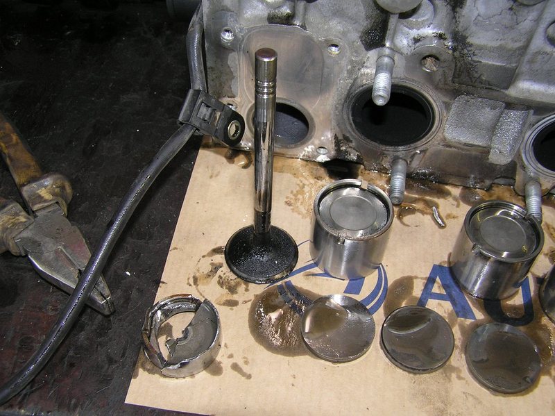

Selmak27-06-2007 14:12:23 // 16084
Azokat kell cserélni?

A dugatyúban az a sérülés (amit a szeleptányér okozott) az nem annyira gáz, inkább azt nézd meg, hogy amikor ezt a dudot teljesen FHT van akkor nincs -e alacsonyabban a másiknál (vele 1-re mozgó) ,mert akkor a hajtókar zsugorodott és ->csere. (A dugatyut ki kell venni és a gyürűket is alaposan megvizsgálni - törés, - gy.horony méret, - gy.horony elválasztó repedése.) Egyébként ha nincs más sérülése, akkor OK.
Ami sokkal aggasztóbb az a hengerfej - amint a képen is látszík az első szelep tőkéje alaposan széttört, és ez nagyon összeverte a HF-t. (A javaslatom inkább csere mint javítani.)
RÉSZVÉTEM!
RÉSZVÉTEM!

Ferke27-06-2007 14:04:57 // 16079
Sztem ennek nincs jelentősége, ezért felesleges kicserélni a dugattyút. Bakker, az a szelepkorong rendesen kapott, durván néz ki..:(((

Selmak27-06-2007 14:00:23 // 16075
Azok a henger alakú valamik hidrotőkék?
Ferke27-06-2007 13:59:51 // 16074

Cgo27-06-2007 13:47:22 // 16069
a bal oldalon belecsapott a szelep, latni a felso perem lejjebb van 3/4 mm-t, mint a masik oldalon. kuldjem mailben az eredeti nagysagu kepet?
Selmak27-06-2007 13:46:14 // 16068
Az felhajlás a dugó szélén élettani jelenség?
