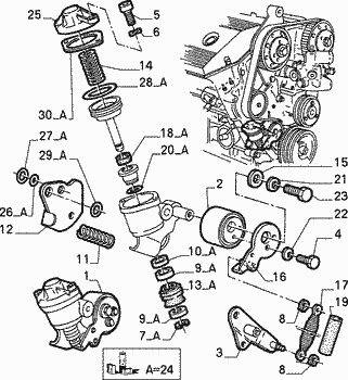

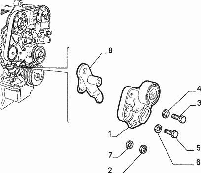

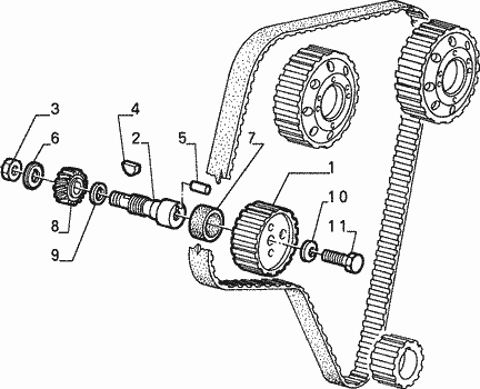

De igen! Létezik mechanikus feszítő az olajos kiváltására. (A GTV-nél a régebbi 2.0 TB mocik olajossal vannak szerelve, de az újabbak már mechaikussa.
