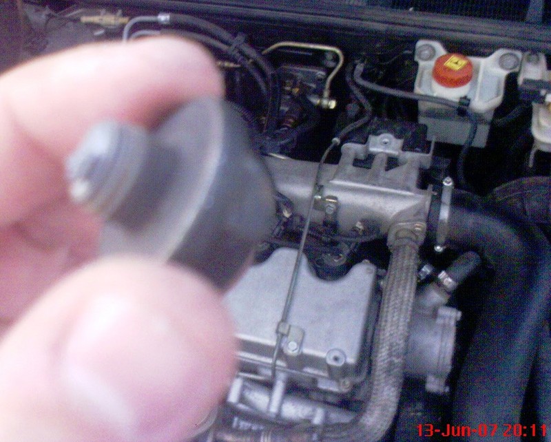

ZOI16-06-2007 20:51:28 // 15902
Gondoltam megosztom nagy örömöm veletek, meg hátha jól jön valakinek az infó!
Megtaláltam a rezonátorcső cicergésének okát!
Nem erősített változat volt beépítve(cserélve lett kb 1 éve) hanem csak 2 rétegű aminek a belseje bordás.Ezeken a bordákon örvénylett a levegő ettől volt a fura hang.
Kicseréltem 3 rétegűre, a belsejébe is van u.olyan fonat mint kívül és most szupi semmi hang! :))))
