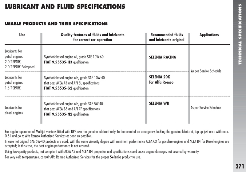

Grando10-01-2013 11:31:20 // 42114
Ja, nem mondtam: a kép a gyári kezelési útmutatóból való.
Szerelő ügyben azért majd nézz körül a "piacon" alternatívák után, alkalomadtán. Csak úgy minden eshetőségre felkészülve. Persze nem biztos, hogy sikerrel jársz. ;))
A mostani nem éppen naprakész ezek szerint, bár ezzel nincs egyedül, és ettől még ügyes is lehet. De hogy gyári ajánlások ellen őt is beoltották, az tuti. Ezt vmi, már az iskolaévek során beléjük vert/berögzült dolog lehet. :((

Grando10-01-2013 11:24:24 // 42112
Bambinoo10-01-2013 11:00:27 // 42111
nos, most jöttem meg szerelőtől, és aztmondta, hogy semmi eresztést nem lát, 2 liter eléggé látszana, de az enyém 1 cl-t se ereszt.. Ő szerinte sportos vezetésnek tudható be a túlzott olajfogyasztás, és nem kell aggódni, próbáljak meg 1000km-t kicsit "máshogy" menni és akkor meglátjuk milesz.
Mondtam neki, hogy rakok bele 10-60-as seleniat, és azt mondta, hogy szerinte az nem jó, mert az már versenyekre van tervezve, magas hőmérsékletre. Télen nem igazán lenne nyerő..
