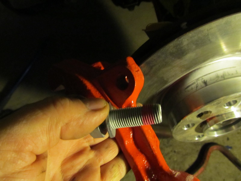

Piritu - 1.000.00022-04-2013 13:15:32 // 44175
Ezzel semmi baj, így írja a Spider manuálja is, a hátsó fobban érdekelne, ha jól látom alatta van.

Piritu - 1.000.00022-04-2013 13:09:00 // 44172
Az első féltengelynél nálam sincs gond, az nem két félből összerakott csapágy (a Spidernél), hanem egy nagy darab. Ott meghúzod és kész. Itt a eghúzással összeszorítom a kér fél csapágyat.
A féket rézpasztáztam a cserekor. A másik oldal még visszavan.
A csapágysérülést meg kizárnám, mert a kivett is melegedett, azért foly ki a zsír. Csak nem foglalkoztam vele.

Piritu - 1.000.00022-04-2013 12:13:50 // 44170
Nem, maga a fék hideg marad, csak az agy melegszik. A kereket megforgatva sem ér hozzá a betét, nincs súrlódó hang.

gecsa22-04-2013 09:59:24 // 44167
most lehet hülyeség, de nem lehet, hogy egy kicsit fog a fék, és az átmelegíti?
Piritu - 1.000.00022-04-2013 09:23:04 // 44166
Nem tudom rajta tartani a kezem, de még nem sistereg ha nedves a kezem. Saccra 70-80 fok. A másik oldal langyos

Buddha22-04-2013 01:36:09 // 44159
Szerintem (és a mérnökök szerint is) semennyit. Nem olyan sok az a 280 mint gondolná az ember. A csapágyhéjakat nem tudod összébb húzni vele, még 500-al sem szorulhat a csapágy, de elég neki a 280! BoschEsi szerint: 266-294Nm
Peugeot Boxer-en egy környékbeli szerelő cserélt első kerékcsapágyat. 100-ra húzta, mert szerinte az biztos elég neki. 80km után úgy fellazultak a csapágyak, hogy kerékélen centiket lehetett mérni! Ezen 480Nm a hivatalos és annyi is kellett neki, hogy jó legyen. :-)
