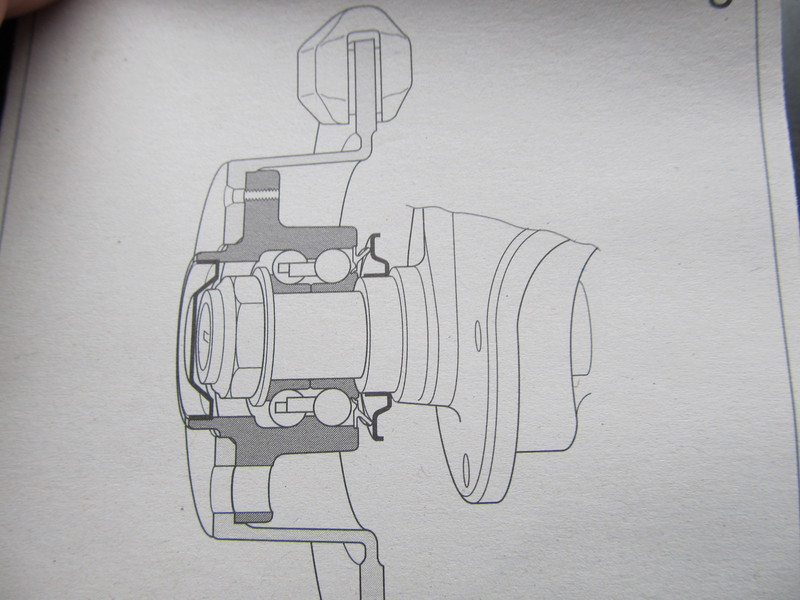

Piritu - 1.000.00021-04-2013 21:12:26 // 44135
Igen, és mindenhol, ahol a manual adatot ad meg. Lehet, hogy hülyeség, mint ahogy az is, hogy az ember új csavart tesz be oda, ahová azt írják, hogy kell :-)
Szóval, akkor mennyire kell húzni? Mikor jó?

Én 280-ra amúgy úgy húztam, hogy a 190 Nm-ig hitelesített nyomatékkulcsom lekattant, plusz kb. egyhatod fordulat. Azzal nagyot nem tévedhettem érzésem szerint. :D

[k i z z o]21-04-2013 20:36:16 // 44128
280-ra mivel húztad? Remélem nem 2m -es cső + vasárnapi ebéd:) Erre nagyon kényes. Ha túlhúzod, akkor a csészéket megnyomod. Az olaj az előzőből azért jött ki, mert meleg e volt. Ez 2 ok miatt lehet: megnőtt illesztési hézag miatti súrlódás növekedés, vagy valaki túltömte zsírral. Sajnos csapágyakat tönkre lehet tenni 2 perc alatt azzal, ha túltömöd zsírral. A belső súrlódás miatt elmelegszik.
Amikor felraktad, nem maradt semmi sorja az agyon, alátétek alatt stb.?

G-Burt21-04-2013 20:21:52 // 44125
Én úgy szoktam, hogy felrakom a csapágyat, amennyire lehet ráhúzom, majd visszalazítok kb negyed-fél fordulatot. Az a lényeg, hogy könnyen forogjon, de ne kotyogjon.

Piritu - 1.000.00021-04-2013 20:15:59 // 44122
Elvi síkon már én is eljutottam idáig, de mennyit lazítsak vissza?
A manual is csak annyit ír, hogy 280Nm-el húzzuk meg.
G-Burt21-04-2013 20:14:32 // 44121
Akkor bizony túl van húzva
Piritu - 1.000.00021-04-2013 20:12:50 // 44120
Kerékcsapágyat cseréltem a Spideren és továbbra is melegszik a kerékagy. Mi lehet a bibi?
A kerékcsapágyban két belső gyűrű van, ahogy az ábrán is látszik:
A fék nem fog, reggel felemeltem és szabadon forog a kerék. Csak az agy meleg, a fék nem. A másik oldalival összehasonlítva nagyságrendi a különbség. Gyanúm, hogy az előző csapágy is a melegedés miatt szállt el, mert kiolvadt a zsír egy része belőle.
(A csapágyhoz adott utasítás is csak a gyári nyomatékra húzást írja, semmi "trükköt".)

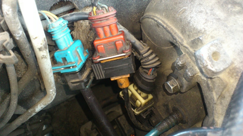

Forsberg21-04-2013 17:04:53 // 44111
Ma be akartam kapcsolni a klímát, amikor sikító hang jött a kesztyűtartó felől. Gyorsan kikapcsoltam. Kiolvastam a hibát, B1973 légkondi kompresszor nincs jel. Nem mertem erőltetni, de úgy vettem észre, hogy most semmilyen levegőt nem fúj. Meleget sem.
Mi lehet a probléma? Köszi!
