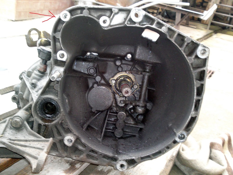

Dzsozy20-08-2013 15:09:39 // 45833
Ja,ja. :) Mielőtt kérdezek, megnézhettem volna az online FIAT ePER-t :) Google lefordítja f@szányosan. De hát mire való a fórum, ha nem erre?! :)
Tuningman20-08-2013 14:46:04 // 45832
Munkahenger:) és az akkor csere.
Dzsozy20-08-2013 14:39:34 // 45831
Üdv Urak! Laikus kérdésem lenne. A váltónál melyik munkahenger van? Kuplung munkahenger, vagy a kuplung főhenger. Olajcsere alkalmával azt vettem észre, hogy ott a váltónál lévő munkahengernél ki van szakadva a porvédő gumi, és olajos a cucc.
