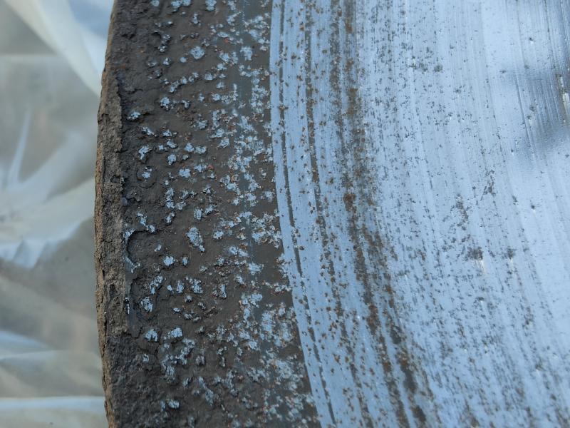

WarbiRunner (Gyuri)22-09-2024 15:46:16 // 37224
No és még adalék és teljes analízis. Tolómérővel végigmértem a betéteket. Mindegyik félre van kopva, a külső széle és a belső széle közt 0.7mm van. Tehát keresztben álltak a betétek a nyeregben! Ez is erősíti a teóriát, mivel az úszónyereg nem "úszott" megfelelően, nem párhuzamosította ki magát.
Mindkét külső betét menetirány szerinti eleje, és az alja felé van kopva. Kb egyformán kopott félre, valamilyen mechanikai sajátosság miatt így billen be, a betét eleje, alsó széle felé. Tök egyformák, csak a kopás mértékében van 2 tized különbség.
A külső betétek a megragadt nyereg miatt beállhattak így, aztán a konzolban is beragadhatott a vezető fül (a két külső betét nehezen is jött ki!). A belső betétek pedig csak hozzá koptak erős fékezésekkor.
Ha nagyot fékeztem, kénytelen volt bebillenni a belső betét is. Ha kisebbet, akkor a belsők még párhuzamosan álltak, így a belső betétek teteje kisebb fékezésnél nem ért a tárcsához. BINGÓ. Teljesen minden ezt a diagnózist támasztja alá.
Mindenki aki meghajtotta hegyen, szerpentinen, bárhol az autót, hőterhelést adott a fékeknek, szerintem ellenőrizze, ellenőriztesse a csúszkákat! A kenőanyag ami ott van, ráég.
WarbiRunner (Gyuri)22-09-2024 14:49:56 // 37223
Nos a google lens segítségével találtam hasonló eseteket, mint az én féktárcsáim. Több fórumon azt írják, hogy okozhatja a csúszkák ragadása ezt a rozsdásodást. Megmagyarázná, hogy miért csak hátul. És valóban rászáradt valami volt a csúszkákon kenőanyag helyett. Lehet hogy a külső oldalt odahúzta fékezéskor, majd az nem ment vissza rendesen. Ezért néz ki kívül másképp, mint belül. Kívül inkább égett, üveges a felület, belül rozsdás. Mintha kívül mindig hozzáérne a betét, belül sosem. És ezért kívül minden megállás nyoma is látszik, mert a folyamatos kontakt miatt forró fékkel megállok, ha nem húzom be a kéziféket, akkor is kontaktban van a tárcsával a betét, és odasül. Kívül ezért látszik ezer pozícióban a fékbetétek nyoma.
Valószínűleg ez a rendellenes működés megborította a fékerő szabályzást is. Tolta a hátsó betéteket, és a féloldalt ragadt úszó nyereg miatt elmaradt a kezdeti fékhatás. Mire eléggé szorított volna, már billent az autó előre, és el is vette a fékerőt hátul. Ezért bólintott nekem akkorát.
Így valóban sosem működött igazán a hátsó fék. Kívül égetett, belül nem fogott időben, majd el is vette a fékerőt az autó előre billenése miatt.
Ez a diagnózisom jelenleg, szarul lett összerakva a gyárban, nem más itt a probléma.

RomeoOne22-09-2024 11:14:16 // 37217
De akkor ezek alapján nem a rézmentes, USA szabvány betét a gond, hanem a tárcsa.
WarbiRunner (Gyuri)22-09-2024 11:09:53 // 37216
A betét ugyanaz elöl-hátul. A tárcsa elöl Brembo high carbon, hátul Ate. Ezért gyanakszom tárcsa hibára. A programmal semmi gond, nem volt elkopva a betét, a tárcsában is bőven volna még anyagvastagság. A sztenderdek csak sztenderdek, a szürkeöntvény is csak szürkeöntvény. Aztán ki tudja, hogy valójában az egyik kínai, másik török, milyen gyártásközi baki csúszott be. 2020-ban volt visszahívás a hátsó féktárcsákra pl. Nem sok autót érintett, de átment gyártásközi ellenőrzésen simán egy sorozat rossz tárcsa.
RomeoOne22-09-2024 10:49:02 // 37215
Elég egyértelműen anyaghibának tűnik. De akkor miért nem érinti az elsőket? Ott más anyagot használnak? Más a beszállító és nem ugyanazokat a sztenderdeket használja, mert nem gyárt az USA piacra és nem kell oda is megfelelnie?
Vagy ha ugyanaz az anyag, akkor mégiscsak a hátsó fék "programjával" van valami gond

Passz. Az hülyeség, hogy hátul nem dolgozik a fék, ezért rozsdásodhat. Egy sima városi mászkálás után is meleg a tárcsa, dolgozik. Elöl forróbb, nyilván és logikusan az fog inkább. Az autó hosszan sosem állt (max egy hét). Télen kéziféket nem használok. Az autó sózott utat egy métert sem látott, esőt se gyakran. Fedett helyen áll.
Az eredmény 32e km után:

A fékbetét téma érdekes, ami egyértelmű, hogy a régebbi fékbetétek más anyagúak. Változtattak az anyagon, és szerintem nem a jó irányba. Most facelift előtti gyári hátsó betéteket raktam hátra, pár év és kiderül az igazság. Hogy milyet harap, az meglepő, nehezebb szépen megállni vele, mint a gyári betétekkel, pedig csak hátul cseréltem.
A dízel témához. Szerintem a dpf kiforrottabb lett, kevésbé problémás mint a 159 időszakban. A turbók utoljára a 2000-res évek elején voltak tartósak, annak a cseréjével számolni kell 200e fölött. Nagyobb nyomás, nehezebb üzemi körülmények, vgt, elkopik.
Állítólag az ex 159-emen is még 200e előtt cserélmi kellett. Meglep, nálam nem volt baja, 175e-rel adtam el.
Ami negatívan változott, az a nagynyomású rendszer. A háromdugattyús örökélet és egy mesedélután nagynyomású pumpák helyett bekerült a hirhedt CP4-es egydugattyús, ahol egy excenteren fut egy darab görgő, és ez hivatott a sokkal nagyobb nyomásokat előállítani. Akinek van kedve szörnyülködni, irány a BMW fórumok, szerviz videók. Magam részéről cp4-es pumpával óvatosan vennék dízelt.
