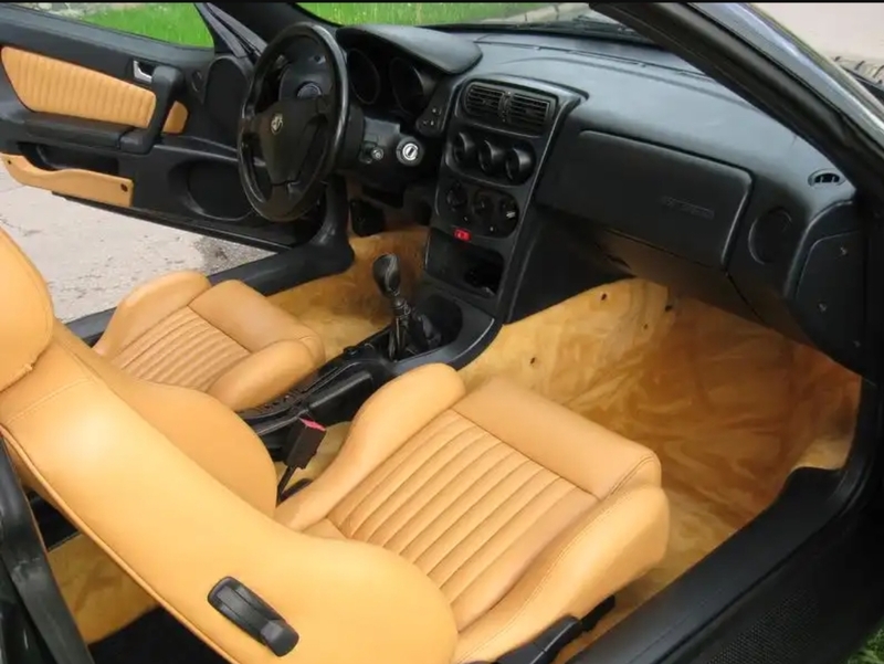

Public Enemy09-08-2019 19:46:49 // 99786
BadAzz16-06-2019 08:33:50 // 99785
Köszi. Egyszer hátha tudok lőni egy ilyen belteret.
Mondjuk a legnagyobb problémám a mostanival hogy a b1 elvan ferdülve a háttámlája.
JCsabi15-06-2019 12:21:56 // 99784
Nekem is szürke (volt), amíg feketét nem csináltam belőle :-)
Egyébként amiket feltöltöttél képeke ott az elsőn szürke lehet, a másodikon fekete, ugyanis az A oszlop takarójából lehet rá következtetni.
Rolee4614-06-2019 22:20:49 // 99783
Én szürkével láttam egyszer.
