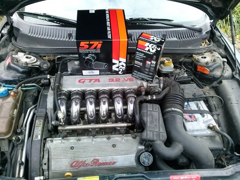

Piritu - 1.000.00021-11-2017 20:13:04 // 99540
Itt az eredmény!
Bati21-11-2017 19:14:02 // 99539
hát igen ahogy Piritu is írja az LMM nem igazán díjazza
és alacsony és közepes fordulaton nyomaték csökkenés
de én leszarom ezeket az a szivóhang mindenért kárpotol
Piritu - 1.000.00021-11-2017 19:07:37 // 99538
Korábban készítettünk itt az egyik fórumon egy felmérést. Az jött ki hogy akinek gyári szűrője van nincs gondja a LMM-el, akinek direktszűrője/betéte van rendszeresen cseréli. Volt aki pár év alatt 3x is. Szóval pl. ezt is bele kell kalkulálni.
szállító8121-11-2017 17:06:15 // 99537
Szia,
Én a vételáron kívül csak pozitív oldalát látom a dolognak, tekintve, hogy nem napi autóként használom, inkább csak alkalomszerűen, ott meg nem igazán az alapjárat környéki használat jellemző (ahol mondjuk torpanhatna vagy rángathatna a szűrő/cold air intake miatt). Mondjuk mielőtt félreérthető lennék, nem is az állandó szabályzás környéki fordulatszám tartomány jellemző az autóm használatára.
Továbbá a szűrő szett előírásszerű használatával (tisztítás + az ajánlott folyadékkal történő rendszeres kezelése) nem is hiszem, hogy rosszabb szűrőképességet érnék el, mint a gyári szettel. Ráadásul elvileg ez a szett konkrétan a 3.2 932A motorhoz let kifejlesztve, márha hihetek a K&N leírásának.
Esetleg valami nagyobb, a szavaiddal élve "negatív hozadékkal" nem számoltam a fentiek alapján? Tényleg kérdezem, mert érdekel mindenféle tapasztalat ez ügyben.
Válaszodat/válaszotokat ez ügyben előre is köszönöm!
Üdv.Gergő
P.S.: az Autodelta pedig mondjon le, ott rendeltem először, de 3 hónapig semi sem történt, pedig már az emailjeimre is válaszolgattak...
Üdv.Gergő

Bati21-11-2017 14:49:56 // 99535
szia a direkt szürő árt is használ is mérlegeld pozitív és negatív hozadékokat
