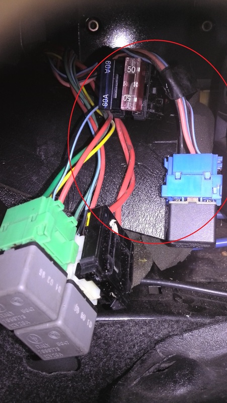

Beló15-12-2017 07:51:52 // 99613
Köszönöm a segítséget Neked is Csabo22!
Átnéztem csatlakozókat a biztosítékoknál és össze fogattam a vezetéket, nehogy ismét leessen!

[k i z z o]13-12-2017 18:36:38 // 99610
40A biztosíték nem IMMO hiba. Az valamitől kiolvadt, keresd meg, ha nyugodtan szeretnél aludni / kocsikázni. A leesésnél nem érintkezhetett a vázhoz, ami GND?
Beló13-12-2017 17:53:24 // 99609
Kedves Mindenki!
Nagyon szépen köszönöm a sok, sok segítséget! Végül is megoldódott a probléma!
A gond valóban egy biztosíték volt, miután annyian mondtátok, hogy valószínűen egy bizti lehet a baj, tüzetesen végig néztem a biztosítékok elhelyezkedését az autóban a javítási utasítások alapján
és láttam, hogy hátul 3 relének és három biztosítéknak kell lennie, nekem meg csak két relé és egy biszti van hátul, ezért leszereltem és kihúztam hátra a konzolt, ekkor láttam, hogy egy relé és két bizti le van esve, természetesen az egyik 40-es ki volt sülve, ideiglenesen betettem a helyére egy 50-est
és lőn csodálkozás indult az autó! Ezután már tudtam diagnosztizálni, és az immóra írt hibát, valami kis kontakt hibája volt, valószínű ez okozta a túláramot, picikét hajlítottam a lábain és most tökéletes, még egyszer nagyon szépen köszönöm mindenkinek, hogy ennyit segített, jó ebbe a közösségbe tartozni, AlfaAmore!
és lőn csodálkozás indult az autó! Ezután már tudtam diagnosztizálni, és az immóra írt hibát, valami kis kontakt hibája volt, valószínű ez okozta a túláramot, picikét hajlítottam a lábain és most tökéletes, még egyszer nagyon szépen köszönöm mindenkinek, hogy ennyit segített, jó ebbe a közösségbe tartozni, AlfaAmore! Üdv,
