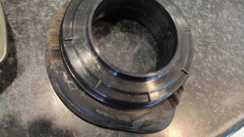

Csontdaráló16-11-2019 08:47:40 // 99881
Ha végül megpróbálkozol ezzel a zsírral, azért tudnod kell, hogy nem csodaszer. Én valahogy úgy csinálnám, hogy:
- csapágy óvatosan szétpattint
- vigyázni, hogy a szanaszét repülni akaró golyókból mindegyik megmaradjon
- brigéciolban/denszeszben/féktisztítóval elmosni az egészet
- megszárítni, jól kibélelni zsírral az egészet
- megjáratni, ha nem rág, akkor lehet összerakni a futóművet
- elkezdeni gyűjteni a totally alfás megoldásra , mert később is javítható
+1 vagy egy jó coilover ;)

Csontdaráló15-11-2019 22:36:02 // 99878
Vagy legvégső esetben: https://xado.hu/webshop/zsirok/xado-javitozsir-tubusos-detail
Piritu - 1.000.00015-11-2019 22:34:51 // 99877
Esetleg itt komplett gólyalábat venni (Anno beszéltem velük, nem nagyon szeretnek szerelni, komplett egységeket akartak eladni)
Piritu - 1.000.00015-11-2019 22:29:33 // 99876
ez is megérne egy telefont
Csontdaráló15-11-2019 22:10:06 // 99875
Ok. Sajnos ez a kocsi nem javítható gombokért.
Beló15-11-2019 19:04:04 // 99874
Igen ezeket már néztem, de horror ár és időm sincs kivárni, de nagyon szépen köszönöm, hogy segítettél! :)
Beló15-11-2019 18:20:35 // 99873
Köszönöm szépen, mindjárt megnézem!
Csontdaráló15-11-2019 18:15:47 // 99872
Ilyeneket találok még:
https://www.totallyalfa.com/shop/front-suspension/alfa-romeo-gtv-spider-front-suspension-strut-mount/
https://www.ebay.com/itm/Alfa-Romeo-916-GTV-Spider-RH-front-shock-absorber-top-mount-bearing-60651125-/231832593465
https://alfissimo.com/suspension-front-/12-60501446-strut-lower-bearing-italy.html (Az Alfa 164 toronycsapágya nem tudom méretben mekkora)

Csontdaráló15-11-2019 17:17:42 // 99870
Margarete Autónál tudok rendelni! Cikszám: MAR 030607010016 vagy SKF VKDA35230
10e körül van per stück teliáron.
Csontdaráló15-11-2019 17:14:13 // 99869
valami cikkszámod van a csapágyhoz? SKF, valami?
Csontdaráló15-11-2019 17:08:02 // 99868
Nonszensz egyébként hogy semmit nem lehet kapni egy ilyen alig 15 éve nem gyártott kocsihoz... Egy ilyen torony csapágy/szilent dolgot most hogyan mozogsz ki házilag? Teljesen használható autókat fogunk a kukába dobni az alkatrészellátás hiánya miatt? Ebayen találtam egy jobbosat komplett, de balos sehol nincs.
