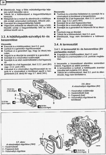

Kb. 6-7l megy bele, ha fullra le van engedve. A légtelenítés az autótól függ. Sztem a TD is önlégtelenítő. Az eljárás a következő: fűtés kinyit maxra feltöltöd folyadékkal maxig, aztán indítás, járatod jó pár percen keresztül, és mindig figyeled a szintet, amikor elkezdi "benyelni", akkor után töltesz.

És természetesen mikor feltöltöd a rendszert akkor a fűtésszabályozót maxmeleg állásba kell eltekerni, hogy a fűtéscsap teljesen nyitott helyzetben legyen. Leht, hogy ez egyértelmű, de én pld. már volt, hogy elfelejtettem kitekerni....

A fűtésbox a 2. legmagasabb pontja a rendszernek, alig van alacsonyabban, mint a tartály, ezért ha nincs benne hűtőfolyadék, vagy levegős a rendszer, nincs normális fűtés. Ezért nem árt légteleníteni a rendszert, és addig tölteni folyadékkal, amíg, az fogy. Természetesen, ha rendszer valamelyik komponense hibás, akkor nem lehet normálisan légteleníteni.
