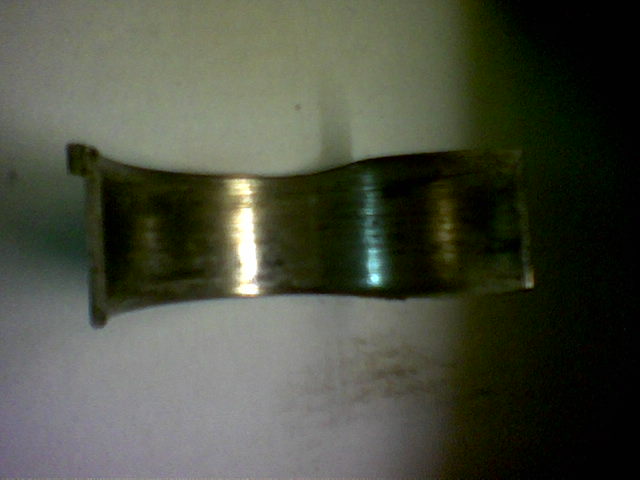

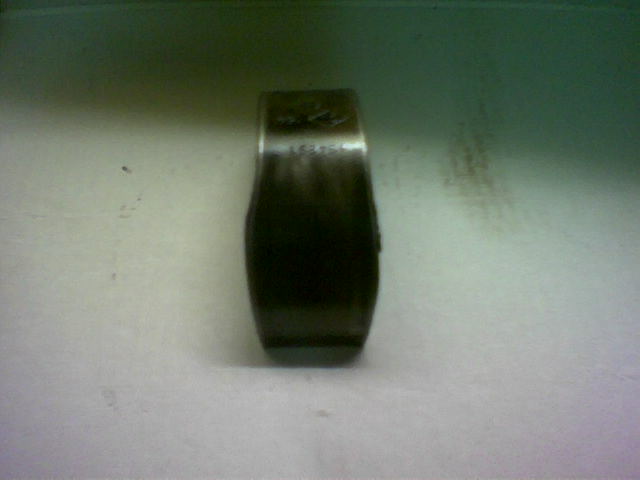

Hajtókar patent, a gyűrűk is frankók.
Csak a csapágysort kellene cserélni. Csak hát előtte köszörültetni kellene .....
granturismo12-12-2005 15:06:24 // 10206
Így látszólag mit kell cserélni? Hajtókart is?
granturismo12-12-2005 14:58:55 // 10205
Az utólsó képen látszik miért szorult a hajtókarod. Azért én végigcserélném az összes csapágyat....

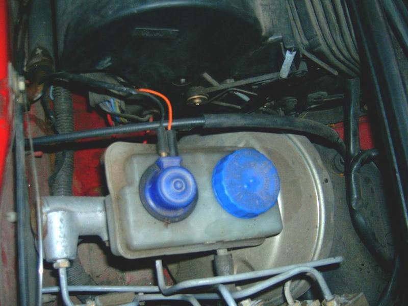

kando.12-12-2005 13:01:11 // 10191
Ahogy néztem, a ventit bekapcsoló tekerő folyamatos, mintha poti lenne, de aztán lehet, hogy belül abban is csak ellenállások vannak...
Ehhh, délután megnézem ismét, hátha okosabb leszek :))

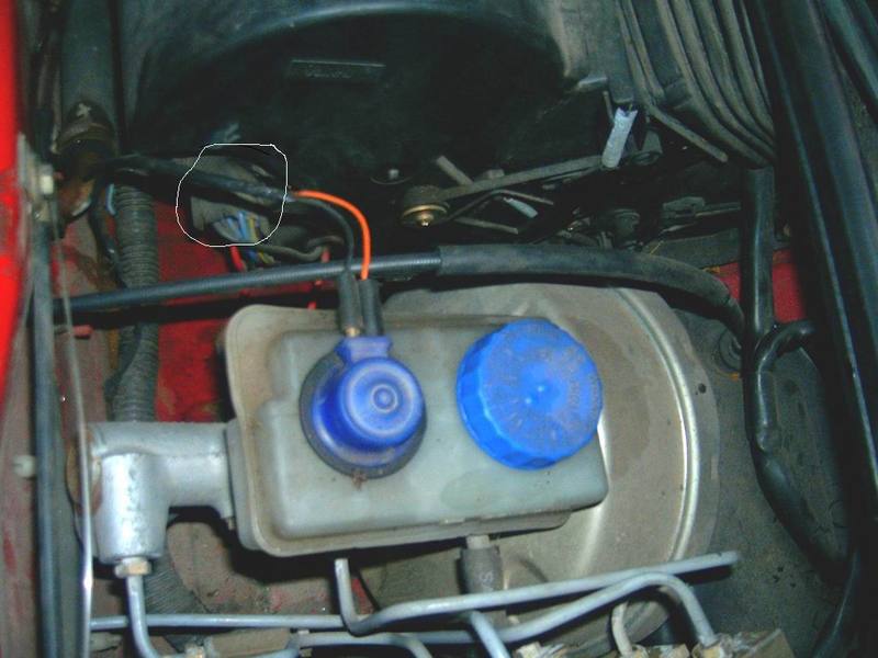

kando.12-12-2005 12:39:04 // 10188
Tehát a venti is erről az 5 pólusú csatiról kapja a megtáplálst ?
Vagy én nem értek most már semmit :-))
kando.12-12-2005 12:37:56 // 10187
pb_12-12-2005 12:34:30 // 10186
Árpi, ha a fordszámszab(előtét ell.) rossz hiába adsz a piros vezetéken 12V-ot a venti nem fog menni. Az előtét után kell direktbe 12V-ra kötni!
kando.12-12-2005 12:34:09 // 10185
Nincs csati!
Az oválsi csati mellől, ahol ez a dob alak folytatódik a kasztni felé, az utastér felé, onnan jön ki két vezeték. Egyetlen csatim van, ez az 5 pólusú.
Más csatit nem látok a fekete dobon (fűtésboxon) a motortérben.

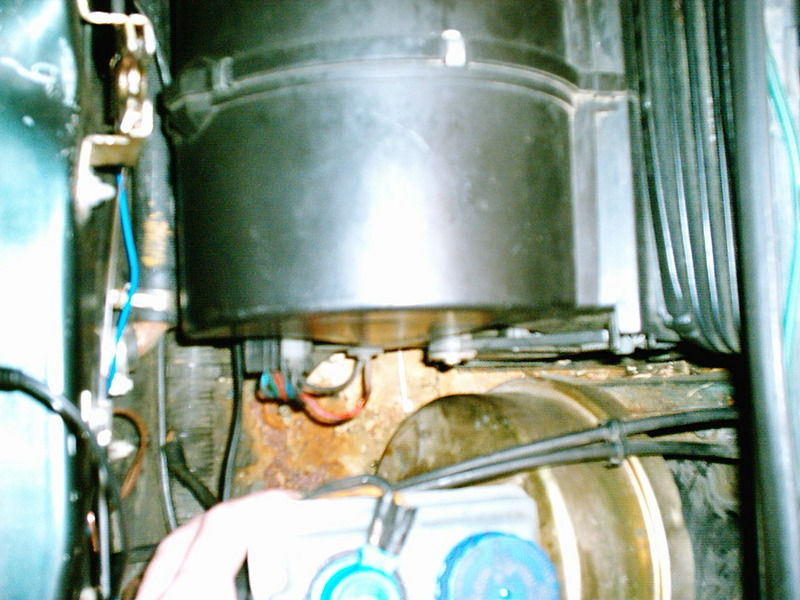

kando.12-12-2005 12:30:15 // 10182
Olyasmorma, igen, egy csavart láttam is oldalt, a másik biztos valami furmányos helyen van, de talán ma megnézem.
Bár az autó most kint áll, kellemes lesz túrkálni benne :-)))
kando.12-12-2005 12:29:16 // 10181
A minusz, ahogy kimértem, direkt, kicsengett.
Az a piros kábel, ami szerintem a ventié lehet, arra adtam direkt +12 V-ot, az akkuról, de nem hsizem, hogy felpörgött, nem látszott ennek semmi jele.
granturismo12-12-2005 12:29:08 // 10180
"A nagy fekte ,,doboz'' alján van vmi elektronika, amire megy a csati"
Ezt ki tudod szerelni? Ilyen ovális forma 2 csavar tartja (felfelé van becsavarva) (legalábbis az enyémen) Szerintem ez az előtét.
granturismo12-12-2005 12:27:00 // 10179
Arra nem is kell feljönnie.
A venti minden fokozatáról egy külön szál megy az előtétellenállásra minnél magasbba fokozat annál kisebb ellenállás iktatódik be. Próbáld közvetlenül az akksiról hajtani a ventit +-t is --t is.
kando.12-12-2005 12:23:04 // 10178
De itt hol van?
Abban a cuccban, amire a csati megy rá ?
Vagy ez is csak az egész box szétszerelésével látható?
