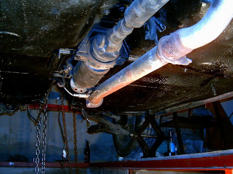

pb_18-12-2005 01:22:48 // 10464
Igen eltérnek, a sima híd az csak 1db áll, a 4kerekes pedig 3 részből. A 2 tulképp féltengelyből, és a difiből.
Gyengíti a teljesítményt.) Nagyobb kanyar sebesség, havas úton biztosabb irányíthatóság. De azért nedves asztfalton, hirtelen 90 fokos kanyarban tudja tolni az orrát.

pb_18-12-2005 01:07:46 // 10459
Igen a tieden 1enes, mert nincs hátsó difi. Ezen csak azért ilyen, hogy elférjen a hajtás.
Viktor8518-12-2005 01:05:24 // 10458
Amúgy ez melyik 33-as alja? P4?
Viktor8518-12-2005 01:04:30 // 10457
Azt hiszem márt értem:) Akkor nekem ami a híd felett (v. mellett) keresztben lévő egyenes rúd lenne az?
pb_18-12-2005 01:01:54 // 10456
Ami a képen keresztben megy, az maga a hátsó híd, ahhoz van rögzítve a Panhard rúd(stabilizátor) 1ik vége, a másik pedig a kasztnihoz. Itt található a fékerőszabályzó is.
Viktor8518-12-2005 00:56:12 // 10455
Vhogy így néz ki nekem is, de az alsó lengőkar(?)-ra rögzített rúd(?), v. micsoda nincs nekem.
pb_18-12-2005 00:52:53 // 10454
Viktor8518-12-2005 00:20:53 // 10453
Nem tudod h. Sudon is kéne-e lennie? És ha igen akkor vhogy úgy nézhet ki mint elől?
pb_17-12-2005 23:17:35 // 10452
A lengőkaron 2 8-as lyuknak kell lennie, elől nem közvetlenül a kasztnihoz van csavarozva, hanem a keresztmerevítőhöz, ami a motort tartja.

Azt könnyen + lehet nézni, aláfekvés nélkül is. A hátsó keréknél oldal irányból + kell lökni a kasztnit, ha már kis lökösre is nagyon kilendül, billeg, akkor baj van. De sztem ennek a hiányát menetközben hihetetlenül + lehet érezni. Ahogy néztem az enyémnél, ha nincs rajta, sztem 1 izmosabb kanyarnál minimum keresztbe áll a segge, de leginkább kiszakad a futómű.
Az elején nem nézted, hogy legalább a helye + van?
Bálint3317-12-2005 22:21:21 // 10449
Hát én hátul nem is néztem. Elképzelhető, hogy ott sincs?
pb_17-12-2005 22:08:48 // 10448
Hátul is van. Panhard rúdnak hívják. Én mindenképp tennék előre.
Bálint3317-12-2005 21:55:02 // 10447
Na alámásztam és megnéztem, nincs stabilizátorom. Kérdés: hátul is kell lennie, vagy csak elöl ?
