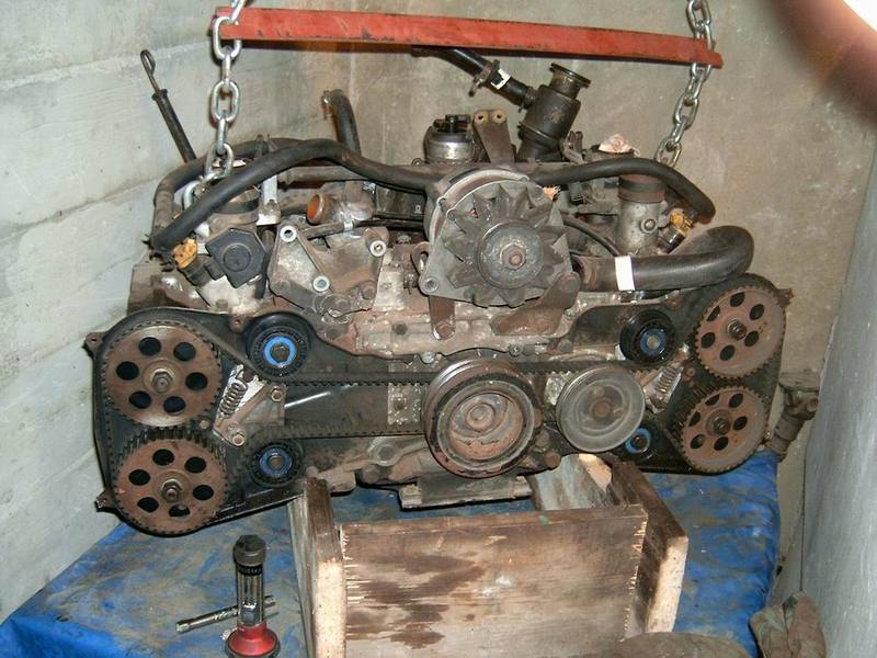

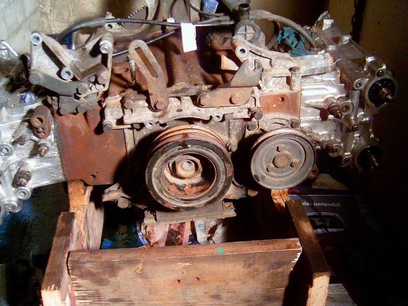

granturismo20-12-2005 14:47:03 // 10553
A főtengelyről az ékszíjtárcsát hogyan vettétek le?
granturismo20-12-2005 14:45:06 // 10552
Ja és köszi a képet. Itt szépen látszik, hogy a 16V-n hengerfejen vannak a görgők. Viszont látom, a 16V motortömbön is rajta vannak a 8V szíjfeszítőgörgő csavarhelyei! Úgyhogy akkor ez a tippem sem jött be , hogy ez lenne a különbség.
Viszont így ha akarod, bármikor downgrade-elhetsz rá egy 8v hengerfejet.:-)
És azt jól látom, hogy maga a 4 görgő tulajdonképpen egyforma?
pb_20-12-2005 14:32:16 // 10551
Ok.) A másik tippen ő lett volna.
pb_20-12-2005 14:31:53 // 10550
Kösz. Akkor utána nézek.
