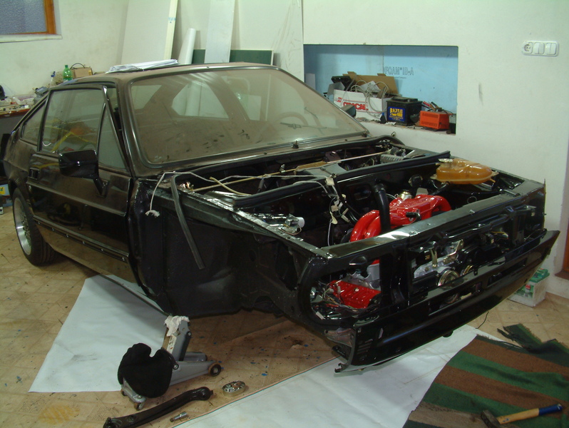

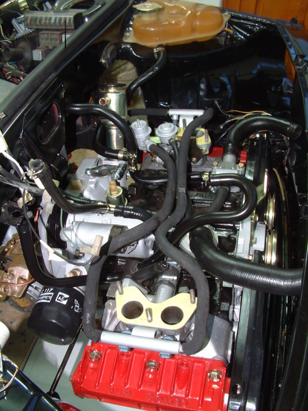

Nem szeretném a sprintrajongók idegrendszerét tönkretenni, de szétszedtem darabokra az ezüstöt is, talán már Esztergomban is utaltam rá, hogy nem tetszett a motortér. Elittem a festőhöz rutinmunkára, majd szólt, hogy szedjük ki a kábelköteget, és a fékrendszer motortéri részeit, ahhoz, hogy igazán szépen ki tudja fújni a motorteret. Ebből végül az lett, bár nem erre készültem, hogy egyetlen, bár nagyon fontos segítségemmel szétszedtük a kocsit darabokra, így teljes fényezést kap, persze ahogy az idő ill. a fekete sprint engedi, ennek a motorját is szeretném puccba vágni... Van az oldalamon néhány kép az ezüstről, most pedig csatolok egyet, amilyenné szeretném varázsolni.

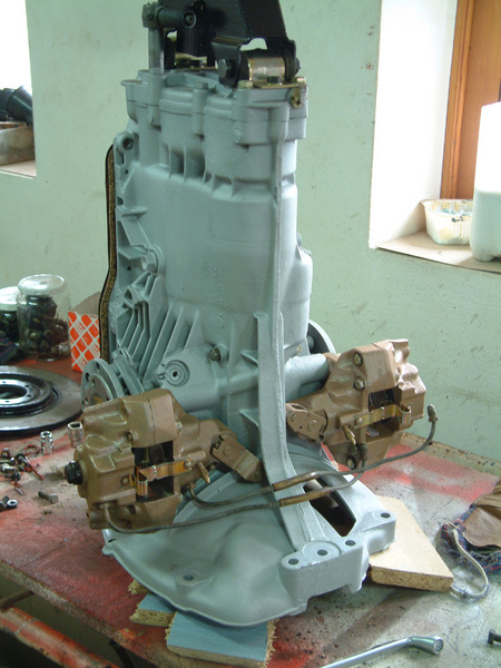

Tanultam is belőlük. Nem tudtam, hogy a Sprintnél volt olyan megoldás, hogy a féknyergeket ( elöl!?! ) a váltóhoz rakták :))

Ha már így kész van , kormány szervot nem dobsz rá ? Ahogy elnézem a főtengely szíjtárcsát jelenleg nem úgy néz ki :))
A váltó harangnál azok a nyergek micsodák ??

tt (tt Alfa team)30-12-2005 22:33:03 // 10802

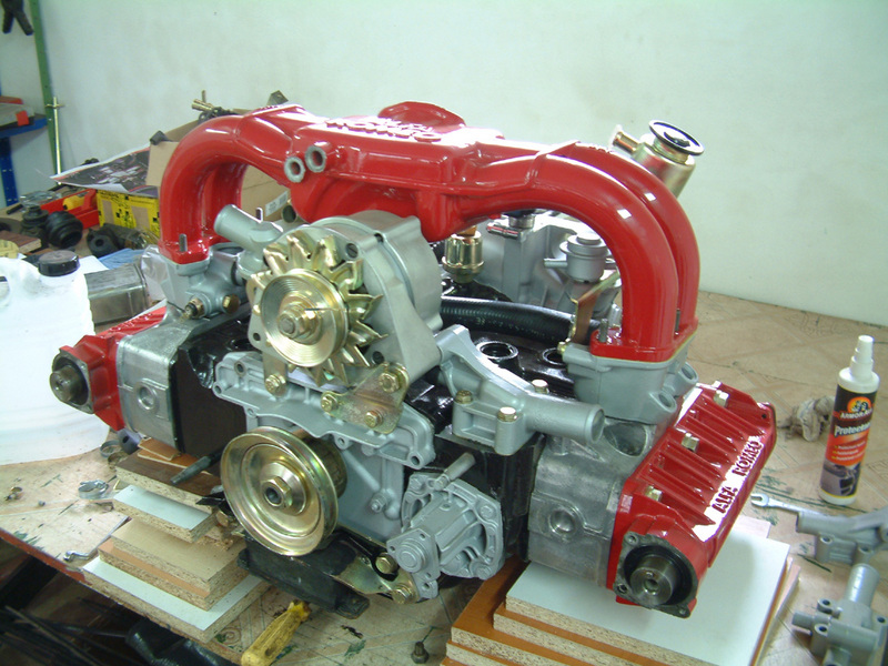

Kösz szépen! Igen, az az olajnyomás gomba. Az "eloxálás" úgy történt, hogy totál fémtisztára takarítottuk az összes alu alkatrészt, és száradás után 95%-os horgany spray-vel lefestettem. Ez nagyon hasonlít a frissen öntött és még nem oxidált aluhoz, illeve ez nem hagyja oxidálódni, továbbá nem változtatja a szinét. A sárga alkatrészek mind fémtisztára takarítás és polírozás után kerültek galvanizáló üzembe, ahol rezes-horgany (mint az eredeti gyári) felületkezelést kaptak. Mellékelek még egy fotót, aztán ahogyan haladunk, rakok még fel.

tt
Állat lett! Nincs még kép a blokkról más irányokból is?
Nem csiszolod vissza fémszínűre a feliratokat?
Az ott a gyújtáselosztótól balra előrébb az a kerek fémdobocska a blokkba csavarva az micsoda? Olajnyomás érzékelő?
Eloxálást hol csináltattad és mennyi volt?

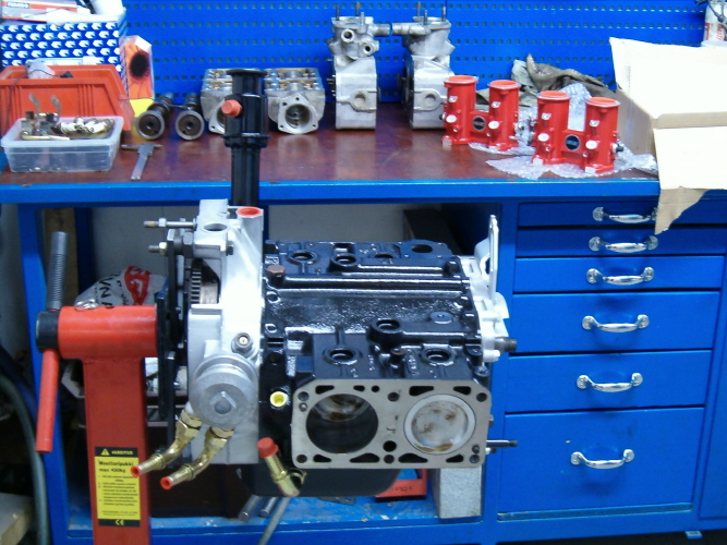

Sziasztok! Dobok fel néhány képet a készülő vasról! Van-e valakinek az 1.7-es motorhoz szerelési kézikönyve?
