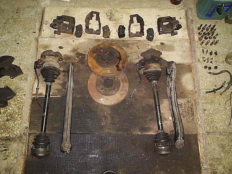

Először is egy kép a leendő első futóműről, szétszedés után, alkatrészek megszámozvva, összejelölve:)
A féltengelyeknél látzódik az ominózus ABS jeladó, jelentem a leoperálás nem sikerült, a BKNy csavarok annyira elöregedtek és berohadtak, hogy speckó kulcskészlettel i a csavarokban lenyalódott a hatlap, csak a flex hozná le őket...

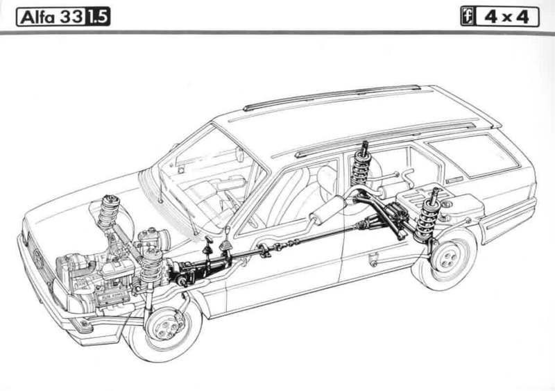

Bálint33: 1.2 és 1.3-as Alfákon nem volt kanyarstabilizátor,de a helye megvan a gépen és a lengőkarokon; a kis motorhoz nem tartották szükségesnek Milánóban azért nincs az enyémen sem gyárilag.
Lefotózom az "újat", holnap akkor lencsevégre kapom. Amint olvastam, a többiek már megmondták, hogy mire is jó ez a szerkezet, és hol van a személygépkocsin.
