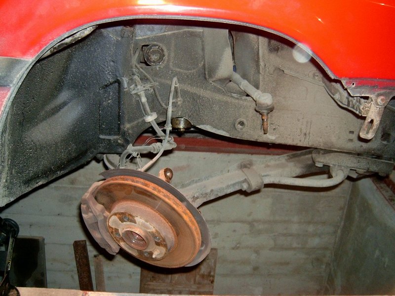

Mondom, ha a legbrutálabb 33-as futóművet szeretnéd előre, akkor 1 QV, vagy Permanentből kell kiszedni, vagy kompletten az egészet, vagy csak a tekercsrugókat, a stabilizátorral 1ütt. A többi sztem ua. Így + lesz az ültetésed is, és a keményebb futómű is. De azért a hátrányait se felejtsük el, nagyon könnyen le fog érni a kipuf, és gumik belső fele jobban fog kopni.

Hát a futómű már mindkét oldalon átesett komoly javításon (baleset miatt), úgyhogy lehet, hogy azóta nincs benne. De most már lemegyek és megnézem, hogy télleg hiányzik-e, vagy csak eddíg nem tűnt fel...
Bálint3317-12-2005 09:48:23 // 10412
Tehát akkor ha jól értem: ha erősebbet rak bele az ember akkor kisebb oldalgyorsulásnál következik be a kicsúszás?
kando.17-12-2005 09:45:22 // 10411
Én nem azt mondtam, hogy azért nincs benne, mert nincs.
Azt akartam mondani, hogy a konstrukciótól függ, mit tesznek bele, milyen erőset és milyen kivitelűt.
Én szerintem is mindegyik vasban kell lennie, ha csak nem lett vmi törés miatt kiszedve és nem nem tettek már bele újat, másikat....

Hát az nem indok, hogy azért nem raknak bele erősebbet, mert nem :) Ha az erősebb egyértelműen jobb volna, akkor az lenne benne. Biztos van v.mi más szempont is, ami alapján döntenek.
kando.17-12-2005 08:50:24 // 10408
Olyant tesznek bele gyárilag, ami az adott kasztnihoz kell. Ettől Te még berakhatsz erősebbet is.
Az SW és TD rugói a legerősebbek, ezeket is be lehetne tenni rugóknak, de akkor kicsit magasabb lenne a kasztni, de belefél az is, gyárilag mégsem rakják bele, mert ami nem SW/TD abba a más rugó kerül.. :)))
Az viszont érdeks, hogy a Tiéden sincs ilyen stabilizátor torziós rugó...
A manual sem ír semmit, hogy gyárilag volt-e benne vagy sem ?
Bálint3317-12-2005 08:40:00 // 10407
És az egyértelműen előny, ha az ember erősebbet rak fel? Akkor gyárilak, miért nem olyat raknak? Hogyan lehet, hogy nincs olyan az enyémen?
