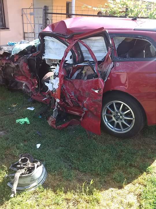

GTPeti19-06-2015 16:27:45 // 148653
Részvét az autóért és hála neki!
Runner / Red-Devil19-06-2015 16:25:37 // 148652
Stef19-06-2015 15:08:21 // 148651
GTPeti19-06-2015 14:18:16 // 148650
Elképesztő. :(
Szerencse, hogy nagyobb kárt nem okoztak.
