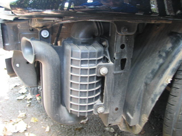

Imyx29-08-2012 09:14:19 // 130596
Urak,
Segítségre lenne szükségem! :). Ki akarom venni a szívászaj csökkentőt a gépből, nagyobb hanghatás, illetve levegőáramlás reményében :). Találtam egy képet itt a fórumon, sajnos ez 145-ösé:
156-ban hol van? Hogy tudom kivenni?
A képen a levegőszűrőház előtti cső a szívózaj csökkentő?
Köszönöm! :))
Köszönöm! :))

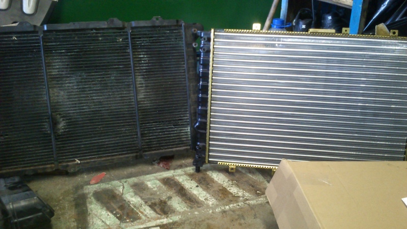

Az hadiján,hogy gagyi,de ezek az alu hűtők súlyos kilókkal könnyebek.Szinte fele a súlyuk.

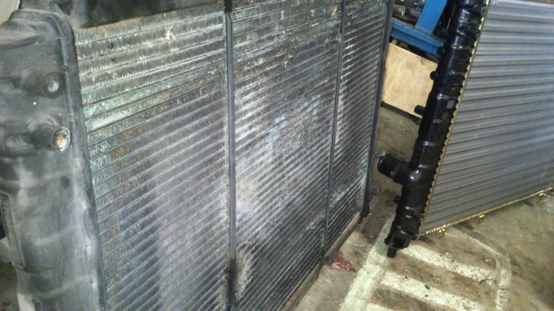

Ultragagyi hűtő van benne gyárilag. :(
mreni28-08-2012 19:04:10 // 130573
Ma megtörtént a hűtő csere,LMM,MAP, nyomás szabályzó szelep tisztítás,EGR falazás normális lemezzel :)
A melegedési probléma megszűnt,sőőt 90es temponál klímával 82-83fok-ra lemegy a mutató, 120-130között fix 90fok,200-nál 93 volt a plafon:)
Csereérett volt már nagyon ez a hűtő,hozzáértem és porladt szét..
