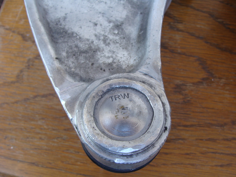

hát.... most majd kiderül, rajta vagyok, hogy megtudjam..... arra is kíváncsi vagyok, hogy mennyit bírnak a felújított gömbfejek az után-gyártotthoz képest
gecsa03-09-2012 09:54:33 // 130780
mondjuk egy új gyári,és ez között nem tudom,hogy van-e különbség...kérdés szerintem,hogy melyik lesz tartósabb....
