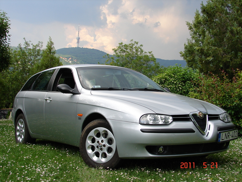

Őszintén szólva nem teszteltem,pénteken reggel megnéztem,szombaton elmenem érte vonattal,és működik.
szasza(SW)22-05-2011 18:23:32 // 120387
Akkor ez tényleg gyors döntés volt:)Tesztelés megvolt minden rendben vele?Sajnos az,hogy itt tag vaki még nem garancia,de azért vannak megbízható emberek szerencsére:)
Gabi15922-05-2011 18:17:59 // 120386
Köszi,de a tv torony nem volt szándékos,csak ép az intersparban vásároltam a kis lánnyal, a feleségem máshol volt ,hát így ütöttük e az időt.A délelőtt meg reggel 7-től délig tisztogatás.Épp tegnap hoztam,el.A régitől pénteken vettem búcsút,és még aznap eldöntöttem.Kicsit merész volt,de hazai csapat tagtól van.

Gabi15922-05-2011 17:30:49 // 120383
Meg is vettem,amorés tagtól,már az oldalamon láthatók a képek.Egész délelőtt szépítgettem.
