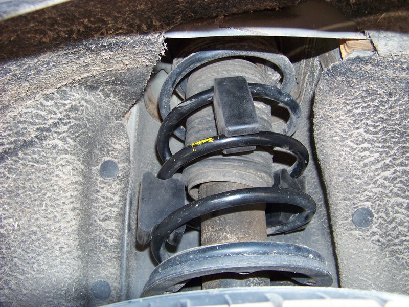

Kristyon06-04-2011 11:57:27 // 119443
Még ez a fajta orvoslás után is úgy tűnik, hogy lejeb van a hátulja a kelleténél...
