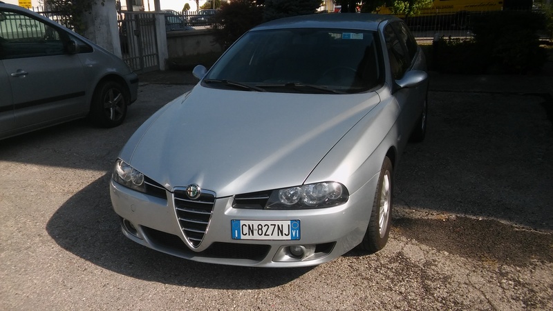

Béci Ɨ|ѯ27-09-2016 07:16:08 // 151783
Hát ennél lejjebb lesz az ültető rugókkal. Nekem gyárilag 2 cm ültetés van alatta és láthatóan lejjebb van a tiednél. Ha minden nap használod, akkor minél kevesebbet ültess szerintem rajta.
rbalint8827-09-2016 00:01:01 // 151782
jobbklikk kép megtekintése, nem így akartam beszúrni, sorry.
itt van linkesítve: link
rbalint8826-09-2016 23:40:46 // 151781
Némi ötletelős segítséget kérnék:
Január-február környékén futóműfelújítás lesz, lengéscsillapítókkal az élen, mert szegények elfáradtak. Arra gondoltam, hogy Koni STR.T szettet veszek az autó alá. A kérdés már csak az, hogy milyen rugóval illene őket párosítani? Nem szeretném agyonültetni az autót, a gyári magassága kellemes meglepetés, eddig még sehol nem koppant le. Szóval a "csóró megoldás", hogy maradnak a gyári rugók, amik azért így 13 év és 300e km alatt csak fáradtak már némileg, aztán egy darabig nem szeretnék hozzányúlni a lengéscsillapítók környékéhez... szóval ebbéli aggodalmam miatt cserélném a gyári rugókat szinte mindenképp. Természetesen toronycsapágyak, felütésgátlók, meg minden egyéb is cserélve lesz.
Van ugye az STR.T kit H&R rugókkal ~180-ért, ez papíron 30mm-t ültet, de Koni rugóval ki lehetne hozni ~150-ből is a szettet, de ez már 40mm ültetésű, amitől kicsit parázok.
A Koni gátló a mindenféle fórumok szerinti élhető komfortcsökkenés miatt került kiválasztásra, de ha van más alternatíva, amiben ingázás közben nem fogok sírni (fogtömés és vesekő nincs), akkor az is jöhet. Vemhes kígyót semmiképp nem akarok csinálni az autóból, bár jól áll a típusnak az ültetés, sajnos a felhasználói szokások és közutak állapota miatt nem fér bele.
A kép alapján lehet tippelni arra, hogy mennyire van összeesve a gyári rugó, ha kb ilyen egy jó és új ültetővel, akkor nincs kérdés :)
