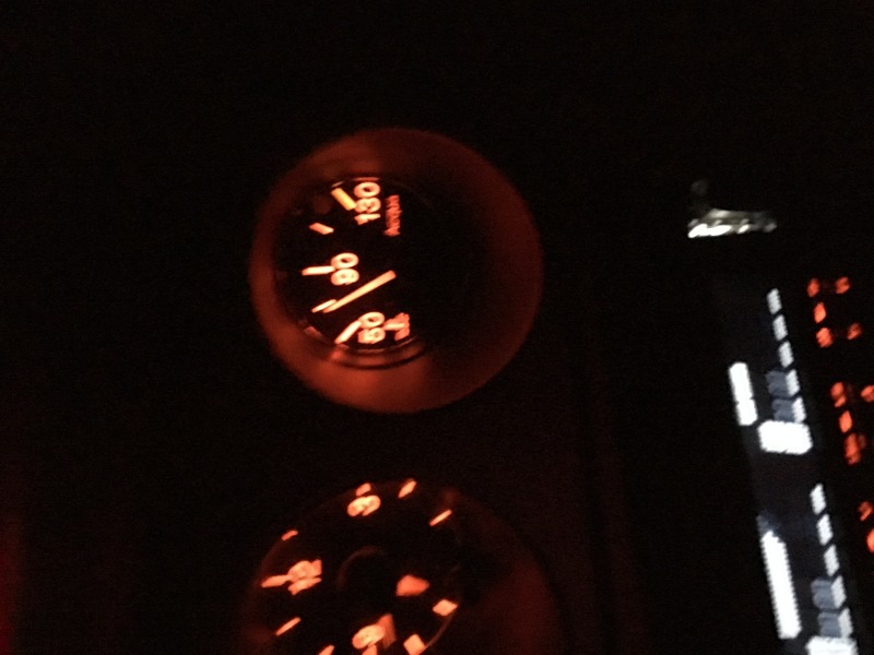

Rolee198602-12-2016 19:01:29 // 152047
Ma esti mérés: -1. Kép Kb 1 perc alapjárat után 6-7km alatt ennyire ment fel a hőfok, de ez szinte mind irszágúti tempó. A második képen meg kb. 10-11km megtétele után állt be véglegesre. 2. Kép. Ez mindig ennyi nálam, kivétel nyáron, amikor álltam pl lámpánál hosszabb ideig klímával. Akkor 90foknál nálam bekapcsol a venti. Nekem még mindig sok időnek tűnik a bemelegedési idő

k1vsol02-12-2016 14:46:05 // 152045
Én szeptemberben cseréltettem termosztátot és 90re, még sose ment fel. Meg áll a 90es és a szám nélküli vonal között kb félúton.

Azt gondoltam, (értelem szerűen) hogy az 50 és 90 közötti vonás a 70 fokot jelenti. :) Ezek szerint tévedtem. Ma este mikor indultam haza melóból járattam 4-5 percig 3 fokban. Majd kb. 5-7 km után elérte a szerintem ideális hőmérsékletet: ami a képen látszik is! Úgyhogy szerintem jó lesz ez. Csak ez lesz az első telem az alfával, ezért minden apró jelre hatványozottan figyelek! Mert az autó napi használatban van és nem lehet, hogy nem indul, vagy bármi más miatt ne érjek be dolgozni, patika kell legyen. Mit lehet tenni, autóbuzik vagyunk, 3zt szerintem bizton állíthatom mindenki nevében! 😀 Egy biztos, más tipusú autókhoz képest úgy tűnik sokkal informatívabb képed ad pl a pillanatnyi vízhőfokról is.Poló30-11-2016 20:42:49 // 152026
Anyósülés felőli oldal, felső sarok, motor felőli oldal, ott van a légtelenítője. Mondjuk nekem a Csöri ki se szedte, amikor feltöltötték a rendszert, szóval nem létszükséglet.
JulesTS30-11-2016 19:36:37 // 152025
A 65-70 es a 80-85 fokot hogy merted? Azt ugye tudod, hogy a muszeren az 50 es a 90 kozott feluton levo vonas a 80 fokot jeloli...
