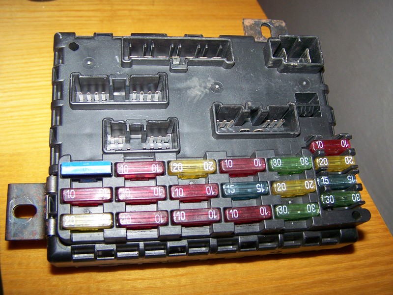

Dévid16-11-2010 21:55:31 // 113936
Elektromos szerelő mondta, nekem meg nincs okom kételkedni a szavában, mivel én nem értek hozzá. Ez a fickó legalább megjavított pár dolgot, 2000 pénz volt, az előző "szaki" 5000-ért nem csinált semmit a kárpit szétszabásán kívül. Rájöttem, inkább fizetek sokat, olyannak aki csinál is valamit, mint többet egy olyannak aki csak kárt.
GTPeti16-11-2010 21:54:55 // 113935
Egy apró kis kapcsolással + egy standard relével kiváltható a gyári relé (ha esetleg nem cserélhető). Bizt táblát, csak akkor cserélnék, ha megolvadt és emiatt vált használhatatlanná. Az ok: a temérdek forrasztási hely nem feltétlenül előnyös. (Ha nagyon jól van megcsinálva, akkor nem zavarnak, de feleslegesek.)
Dévid16-11-2010 21:51:36 // 113934
Bizonyára. Én még sosem szedtem szét, azért kérdeztem tapasztaltabbat. :)
GTPeti16-11-2010 21:42:34 // 113933
"Eccerűbb kompletten cserélni" Bocs, de ez hülyeség. Egyáltalán nem egyszerűbb. Le kell lazítani a táblát és akkor hozzá lehet férni a hátához. Persze az egészet kicserélni zsírosabb munka.
Dévid16-11-2010 21:38:35 // 113932
Nincs hátsóablak fűtésem, no meg tükörfűtésem. Így vettem a kocsit, biztosítéktáblám már van. Az elektromos szaki szerint a relé halt be, viszont a lelkem bele van építve a biztitábla senekébe. :D Eccerűbb kompletten cserélni. Kuplungot még sosem cseréltem, azt nem tudom milyen. Tudod, ha nincs nyomaték, akkor a kuplungot sem nyírja ki.
GTPeti16-11-2010 21:26:23 // 113931
Biztosítéktábla csere??? Mert?
Szívesen bevállalnám a kuplungcsere helyett, mert nem 1 bonyolult dolog. Csak egy rakás vezetéket kell megjelölni és a megfelelőkkel összeforrasztani. Szóval jó kis többórás elfoglaltság, meg egy kicsit macerás a hely miatt, de kivitelezhető.
Dévid16-11-2010 21:22:56 // 113930
Itt is megkérdezném, mert a Szerelőmúhely topicban napok óta kuplungoznak, hogy mennyire bonyolult egy biztosítéktábla csere (amelyik a utastérben burkolat alatt van)?
Dévid16-11-2010 21:21:06 // 113929

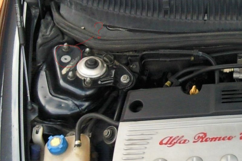

Kócosw16-11-2010 20:32:19 // 113921
lehet a gyärban valami beällitäshoz vagy az összeszereleskor szükseges ideiglenesen hasznalt rögzitesi pont.
keszülnek ilyenek is ,bär erröl konkretan nem tudom mi cellal keszült...
