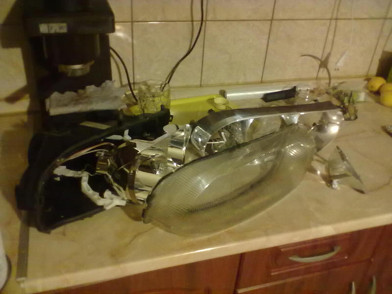

Miből került bele a projektor? Rá ragasztottad a foncsorra?

Milyen sört? Ez egy fontos részélet, úgy érzem. :D
mreni07-01-2012 15:33:51 // 125312
nem mondanám,projektor szinte ingyen volt,festéket vettem, ragasztót meg két sört :D

gyári plexi :)
Liquid07-01-2012 13:37:40 // 125307
hasonlít az enyémhez, abban is relatíve nagy projektor van
Liquid07-01-2012 13:37:15 // 125306
jól néz ki így beépítve is. Milyen búra van rajta?

mreni07-01-2012 01:03:02 // 125298
mondjuk 56-nál sokkal sokkal nehezebb,legalábbis ez nagyon gáz volt,lehet volt már szét szedve előtte,de megszenvedtem vele mire sikerült...

Ha csak a sötétítésről van szó, azt saját magadnak is megtudod csinálni. Nekem is házilag készült még a 146-osban pár éve. Olcsóbban is jössz ki, és ott a plusz élmény, hogy van közöd hozzá. :-)

volvóbol van állítólag,ami biztos az az hogy Hella
Liquid06-01-2012 20:29:34 // 125295
jól néz ki!
milyen eredetű a projektor?

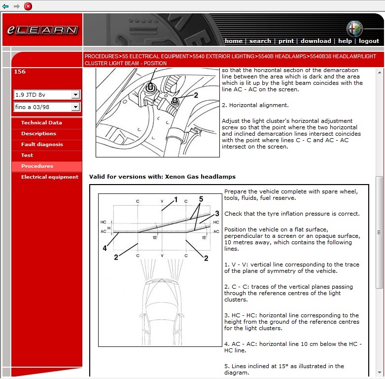

Ha már a lámpáknál tartunk. Nekem a jobb oldaliban jelenleg rossz a magasságállítás. Ezen kézzel lehet segíteni, addig amíg meg nem lesz csinlánva?

okés,nem egyszerű.... 1kor kezdtem el úgy hogy már az asztalon volt a fényszóró....,de érezhető lesz a változás :) most próbáltam be

látom fényszóró a téma,épp most faragok be egy projektort,illetve az egyik már kész van,csak finomítgatni kell :)))

Király vagy Peti! :-) Holnapi fénynél meg is nézem.
De! Ezt hol vagy honnan? Saccolom, hogy CD-n van meg a dolog és letölthető. Torrentes oldalakon valamit találtam is, de valahogy ezek nekem nem túl szimpatikusak. Egyéb forrás esetleg? Sok hasznos infót találnák benne. Remélem MJet hez is vannak adatok az esetleges változások miatt.
