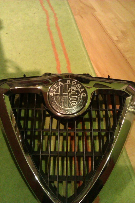

Eladó a 166-om. V6 TB Super. Szervizkönyv, számlák, 157.000 km igazoltan, Alfa Szamosinál karbantartott és lekérdezhető, kultúrált állapot.
166 V6 TB Super
Üdv:
alfatech
