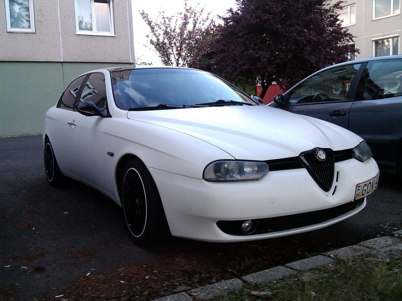

Amúgy Cif. Mással nem jön le a szenny. Durván nem lehet semmivel takarítani. Azt sajnálom, hogy nem fotóztam le, hogy most hogy nézett ki. Véres, poros volt.

Trombozis04-05-2013 21:19:44 // 137946
Megsúroltam ma a tűzhelyet. Hát nem kis meló és még mindig tudnám mosni. Viszont szebb lett, mint az autókozmetikában. Ott még meg is jegyezték, hogy pöttyös az oldala...hát, mert tudni kellene autót mosni normálisan...és ilyenek dolgoznak autókkal háromezerért. Mindegy, akkor csak a téli koszt akartam velük letakarítani.
Pár gagyi telós kép.
