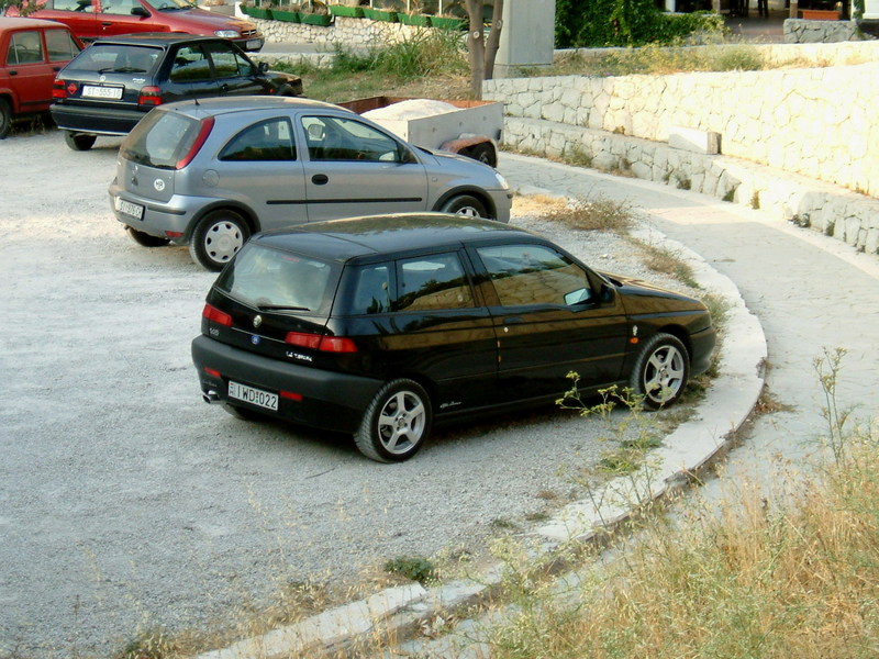

Laurent21-04-2006 07:23:29 // 10711
Hali mindenki!
Egy pajtásom áruba bocsájtja a vasát!
145 1.4 TS 16V
FEKETE
1998-AS ÉVJÁRAT
110 000 KM
2007 09-IG MÜSZAKIVAL
ABS
VEZETŐ ÉS UTASOLDALI LÉGZSÁKOK
ELEKTROMOS-FŰTHETŐ TÜKRÖK
ELEKTROMOS ABLAKOK
ELEKTROMOS NAPFÉNYTETŐ
15" ALUFELNIK ALFA EMBLÉMÁVAL
SZINEZETT ÜVEGEK
SZOLID HANGÚ SPORTKIPUFÓGÓ
PIONEER CD-S RÁDIÓ 2KÁRPITBA ,2 KALAPTARTÓBA ÉPITETT HANGSZÓRÓVAL
100 000 NAGYSZERVÍZ MEGVOLT+A HÍRES ALFA PROBLÉMÁK MÁR ORVOSOLVA LETTEK(VEZ.MODÓSÍTÓ,GYERTYÁK,LENGŐKAROK,FÉKTÁRCSÁK,KUPLUNG,
LAMBDASZONDA,LÉGMENNY.MÉRŐ,TERMOSZTÁT,STB)
SZÓVAL 3 ÉV ALATT MÁR KIFORRTA MAGÁT,ANYAGI JAVAIMAT NEM SAJNÁLVA AMIKOR CSAK TUDTAM ELEGET TETTEM AZ AUTÓ FELLÉPŐ SZERVÍZ IGÉNYEINEK!!!
HETI 5NAP MUNKÁBA JÁROK VELE SOSEM HAGYOTT OTT MÉG!
IÁR:1 250 000 FT
EHEZ PLUSSZ TARTOZIK 4 DB FELNIRE SZERELT TÉLIGUMI AMI AZ ÁRBAN BENNE LENNE!!!!
kaposi.gergely@chello.hu
Ha valakit érdekel!
